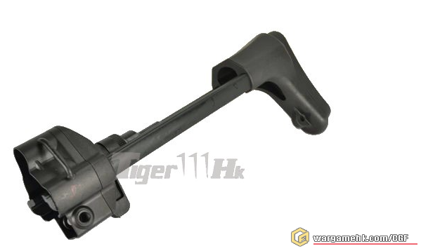

各位師兄,小弟近排惗住砌 MP5F,惟囊中羞澀,咁啱見到SRC有F 款既MP5 伸縮托,同VFC V2個托内部睇落差唔多,請問兩者是否可以互換?又或者小修之後上到?唔知有冇師兄試過有相關經歷,希望可以分享下,非常感謝。

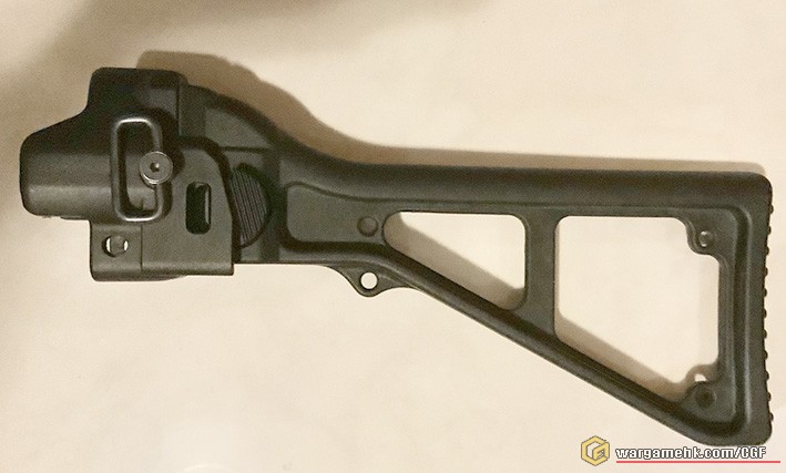

Hi CHing你係咪指lee款
如果係嘅話只需執少少就上到!(只需執托)
另外幫朋友改咗支用Cyma PDW托就要大執。

回覆 2# 的帖子
尼一款
回覆 3# 的帖子
lee款就未必得因金屬部分太薄了,上邊果款因為係膠所以磨走少少就上到。

師兄有冇計過大概需要擴大幾多?我如果由VFC個lower落手打磨有冇機會?
Src鐵皮伸縮尾應該執唔到,因為膠個款托都要磨相當多位先入到

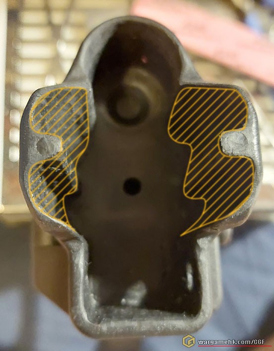

Hi CHing附圖是用SRC stock主要修改地方 (磨走大約是1-2mm)
膠可以做到而CHing想改果款D金屬實在太薄無得整。
另外我自己意見除非唔諗住唔返轉頭,我盡量唔會攪槍本體。

師兄附圖實在簡潔明瞭,即刻明,多謝師兄解惑,我之前一直以爲係pin位果度太窄。btw,SRC個窿用到VFC支PIN嗎?

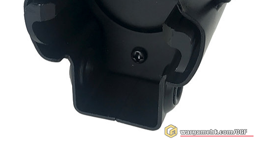

就咁睇落好似都有一定厚度,念住再打薄d,同埋係下身度打薄[local]1[/local]

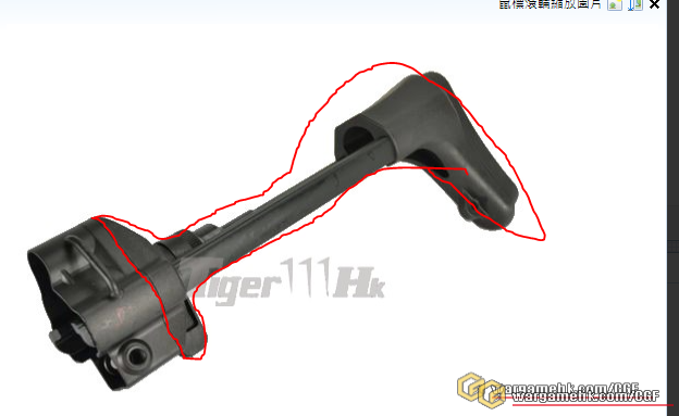

其實淨係拆左條托桿個part裝過去vfc個尾蓋得唔得?
回覆 13# 的帖子
好似有得念。拆紅色圈部分互換(樣衰勿怪)
唔知有冇ching試過
如果净係換托桿部分應係不可。
