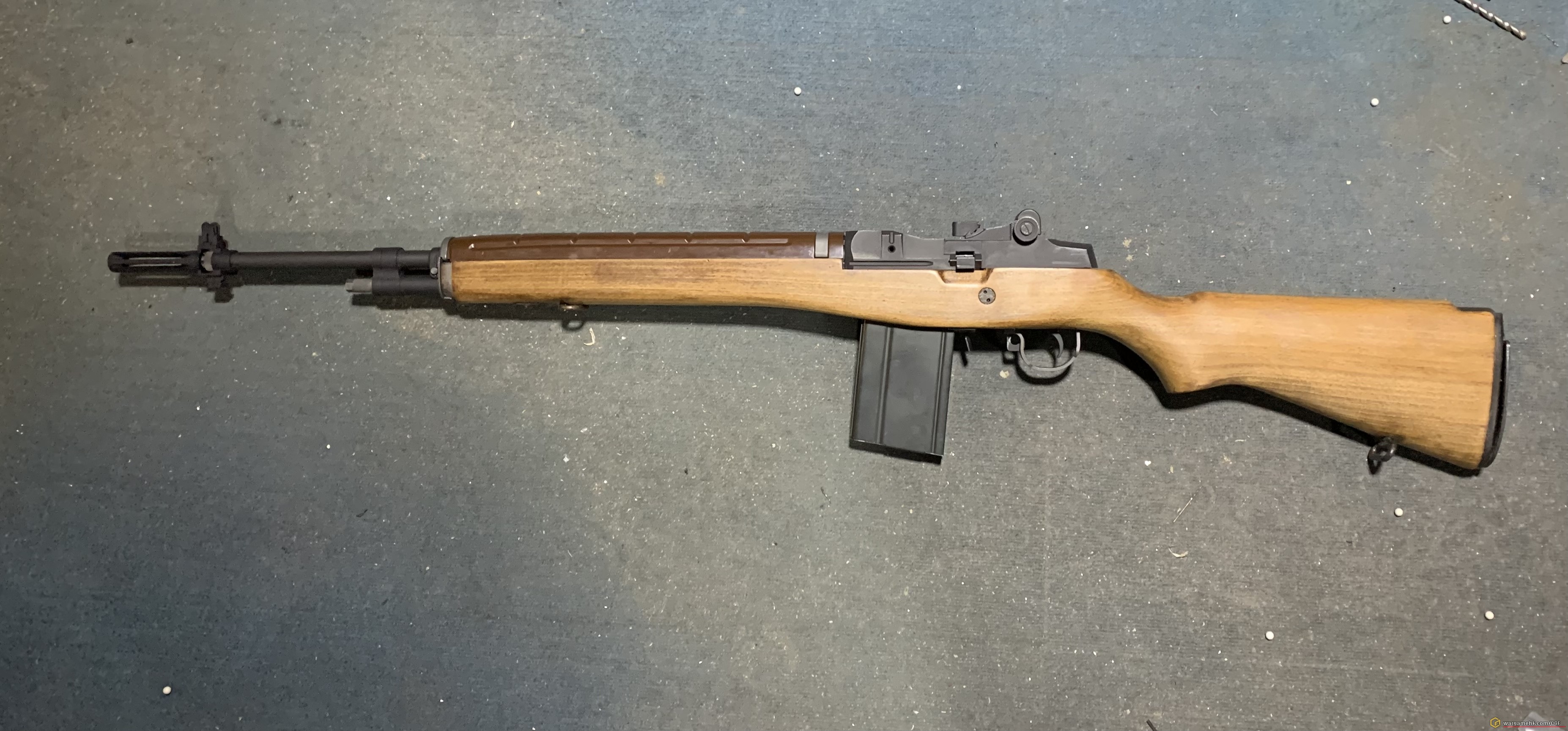

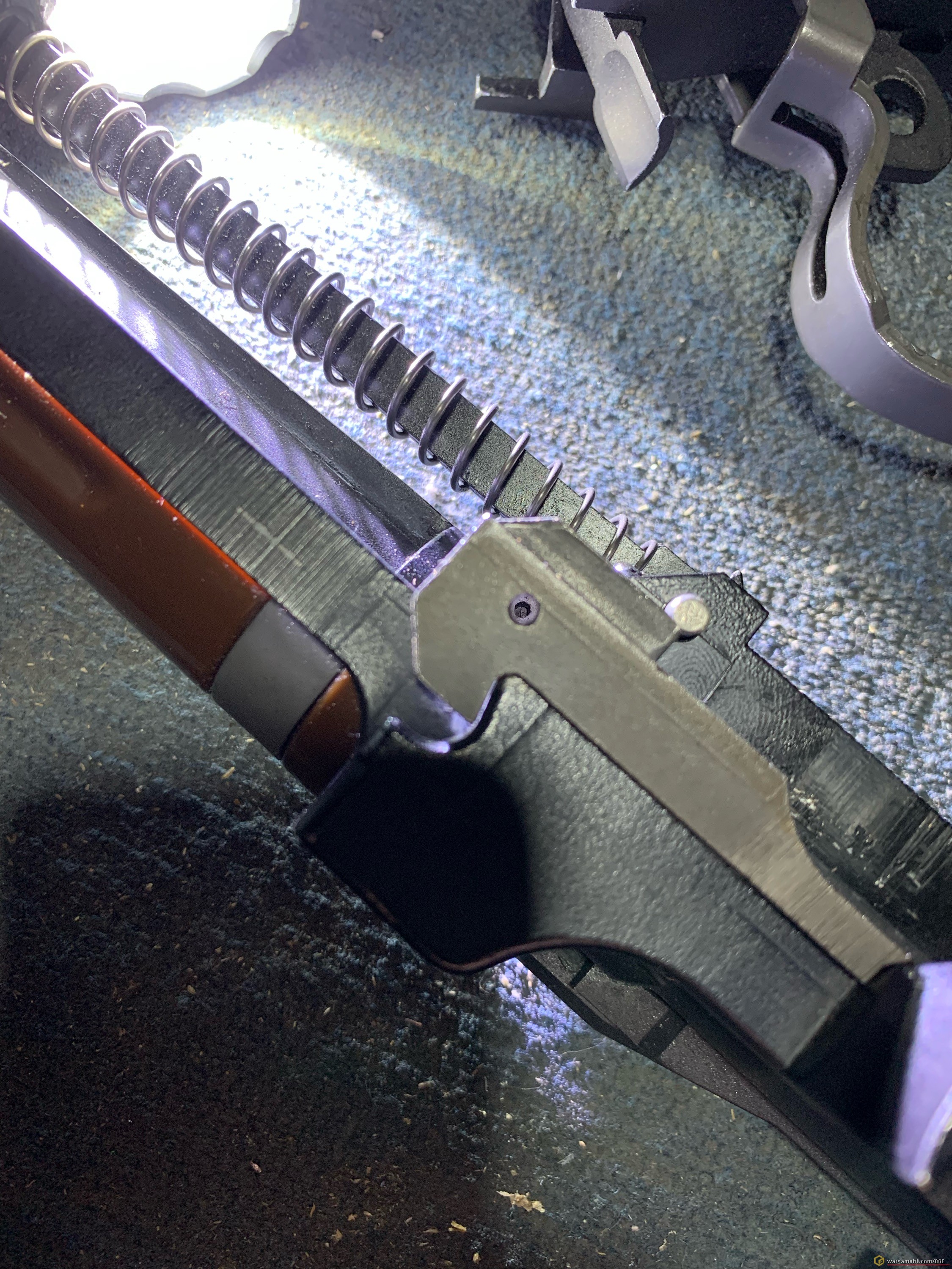

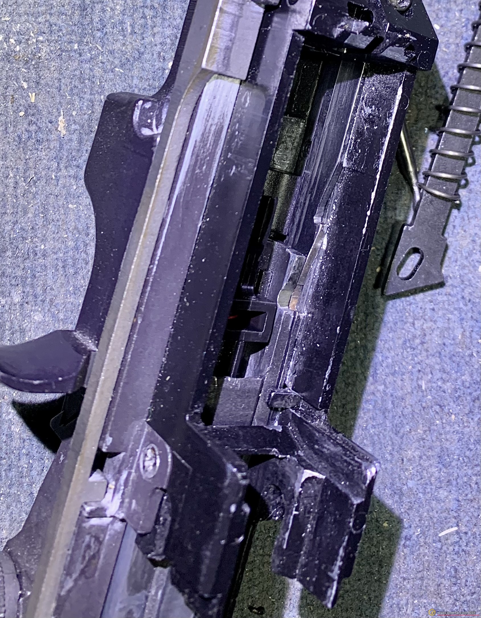

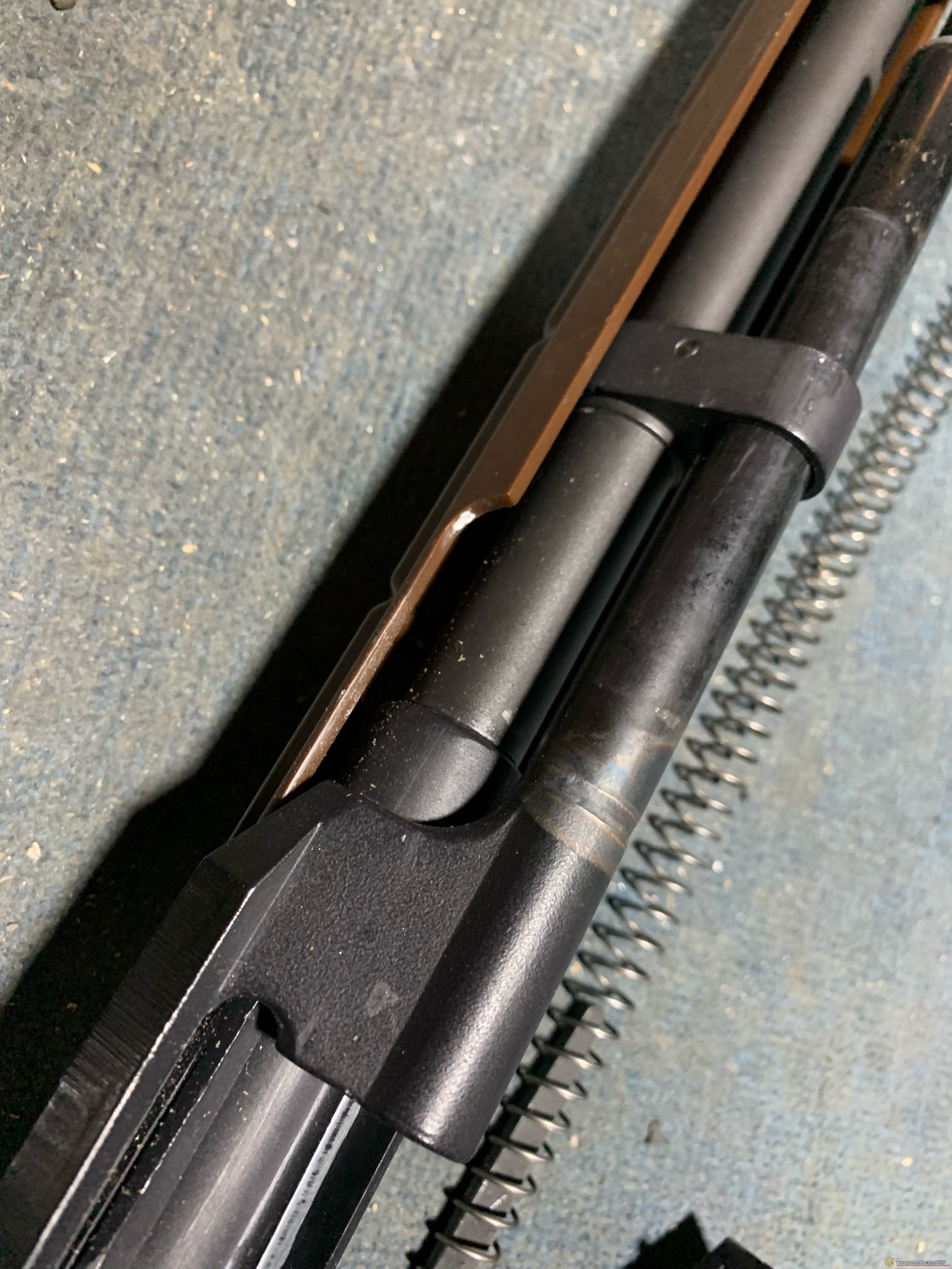

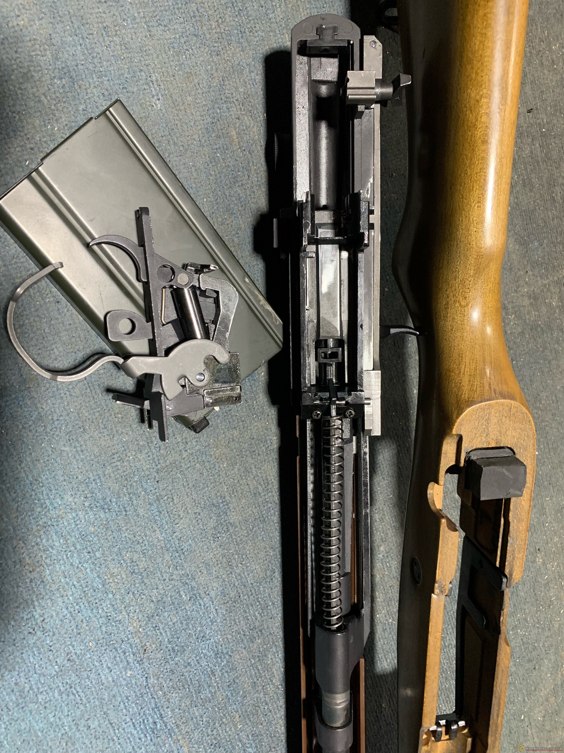

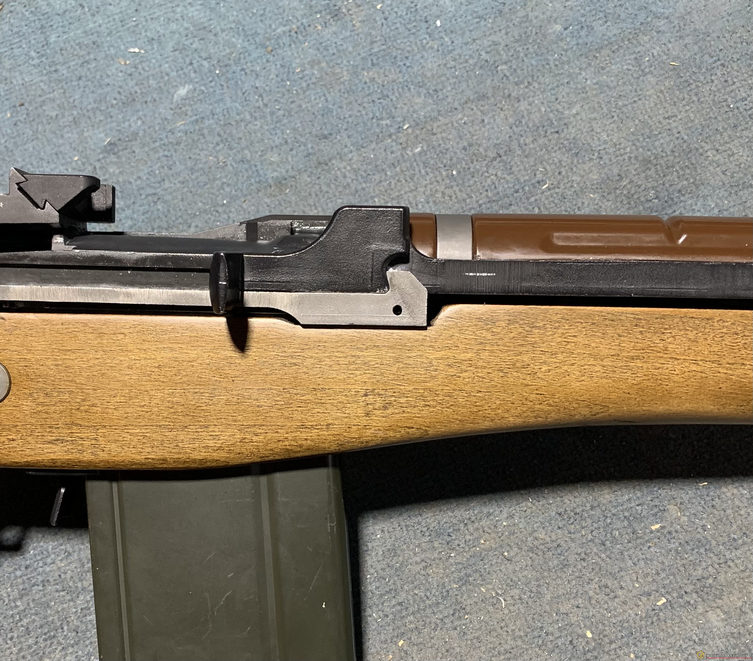

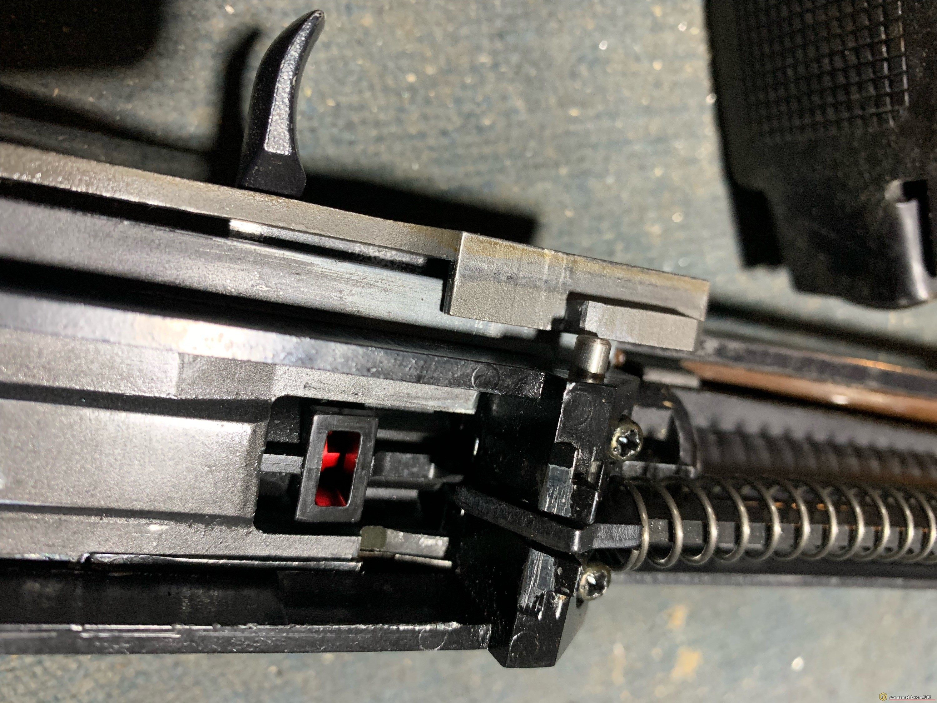

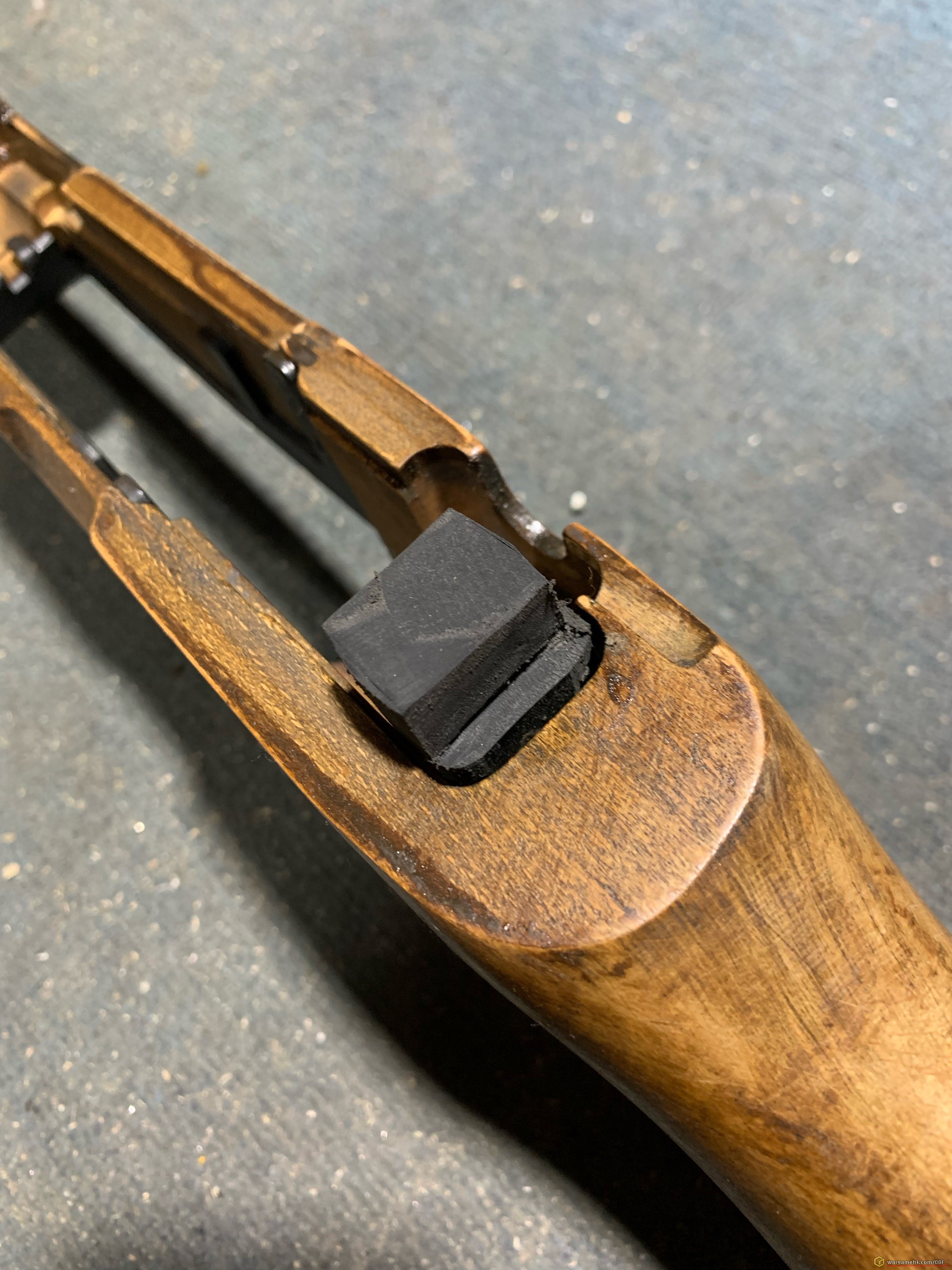

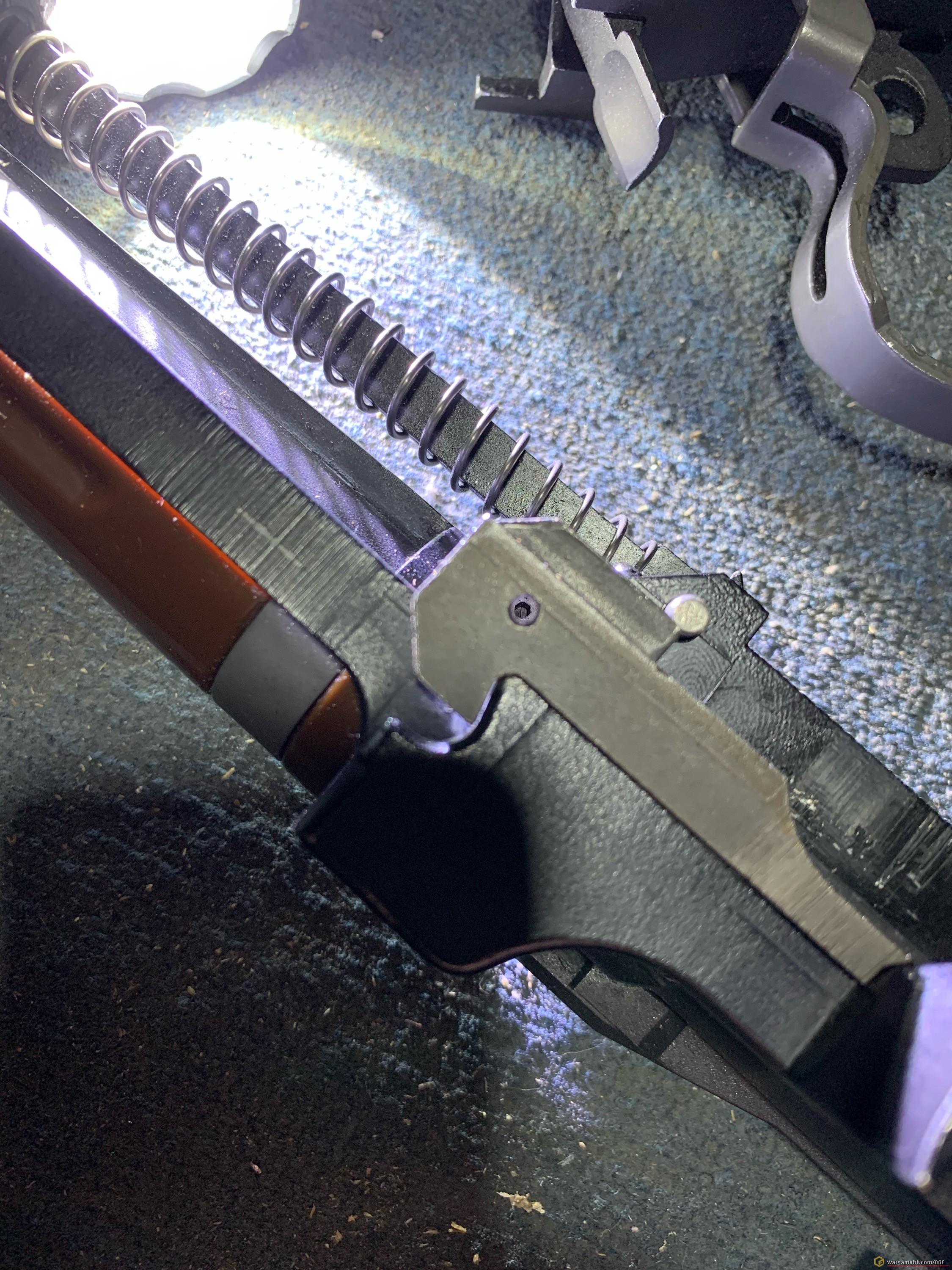

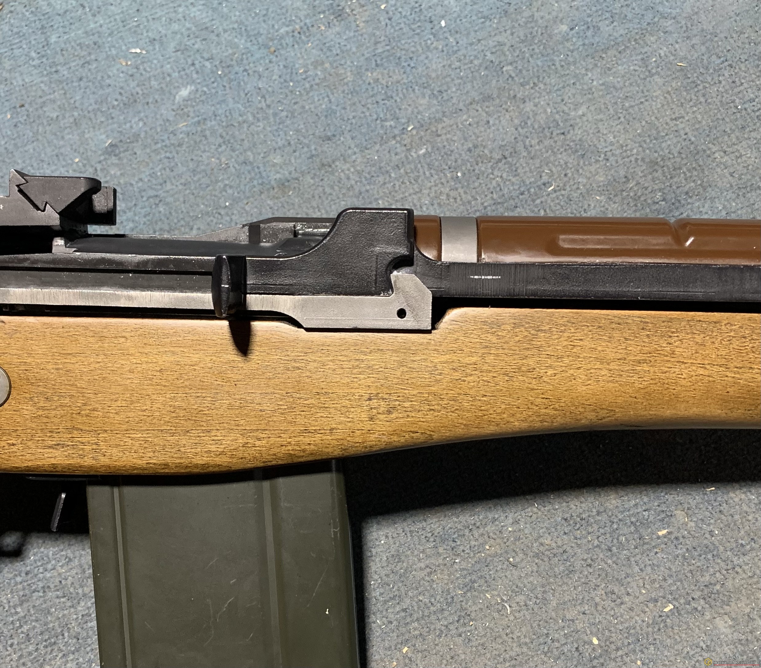

玩遲了十年的WE M14.
又順便試一試上傳圖片新功能.
參考了多篇有關,是次一買回來即改修如下.
内外管定管處理,更換內管,更换hop up膠,改短行程約20mm,更换木托,順滑打磨,改良一些便捷.未换其他鋼件更新,暫時未見有什麼不明朗狀況,希望有師兄能提點一下增益注意!

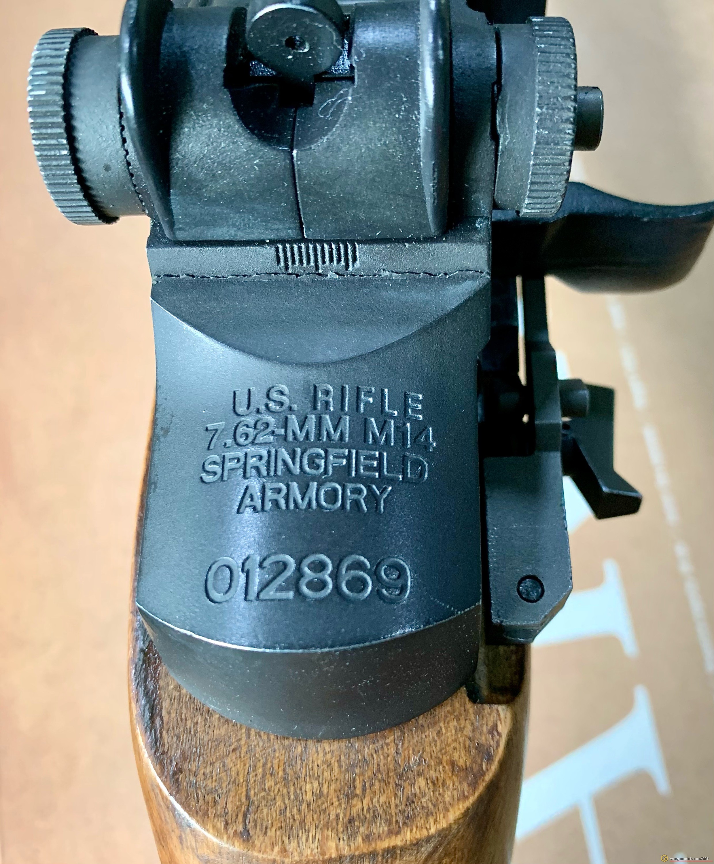

請問樓主,呢支是否有刻字呢? 謝謝!
原帖由 kornhill401 於 21-6-2022 13:24 發表
請問樓主,呢支是否有刻字呢? 謝謝!
係得這位置有字

Trigger box遲早都要換ra一體式
回覆 8# 的帖子
謝謝意見!在網上有教路用膠痴,暫看還好,始終有保養一年,有待情況.

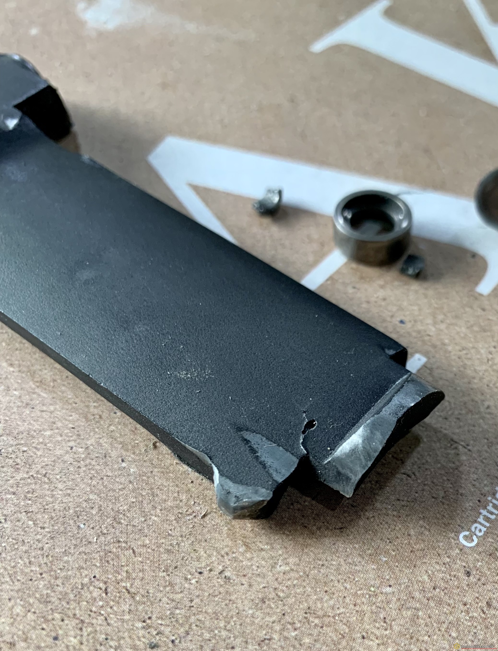

反而首抵不了二千飛的是bolt 片.
[ 本帖最後由 0050100 於 22-6-2022 00:54 編輯 ]

原帖由 0050100 於 22-6-2022 00:08 發表
反而首抵不了二千飛的是bolt 片.

我第一係死trigger box
再買就買lvl3 全鋼
原帖由 Jagdtiger1944 於 22-6-2022 01:40 發表
點解有條裂紋.... 小心小心
主體字位位置冇裂紋,只bolt片有打裂痕跡

不捨得一炮過買下lv.3,亦從來玩 bb Airsoft都喜歡另類的挑戰.(指的是在1.9J內的優化改良),
換一件bolt 片改修一下再試試,但會打裂這問题難攪!
[ 本帖最後由 0050100 於 22-6-2022 08:35 編輯 ]

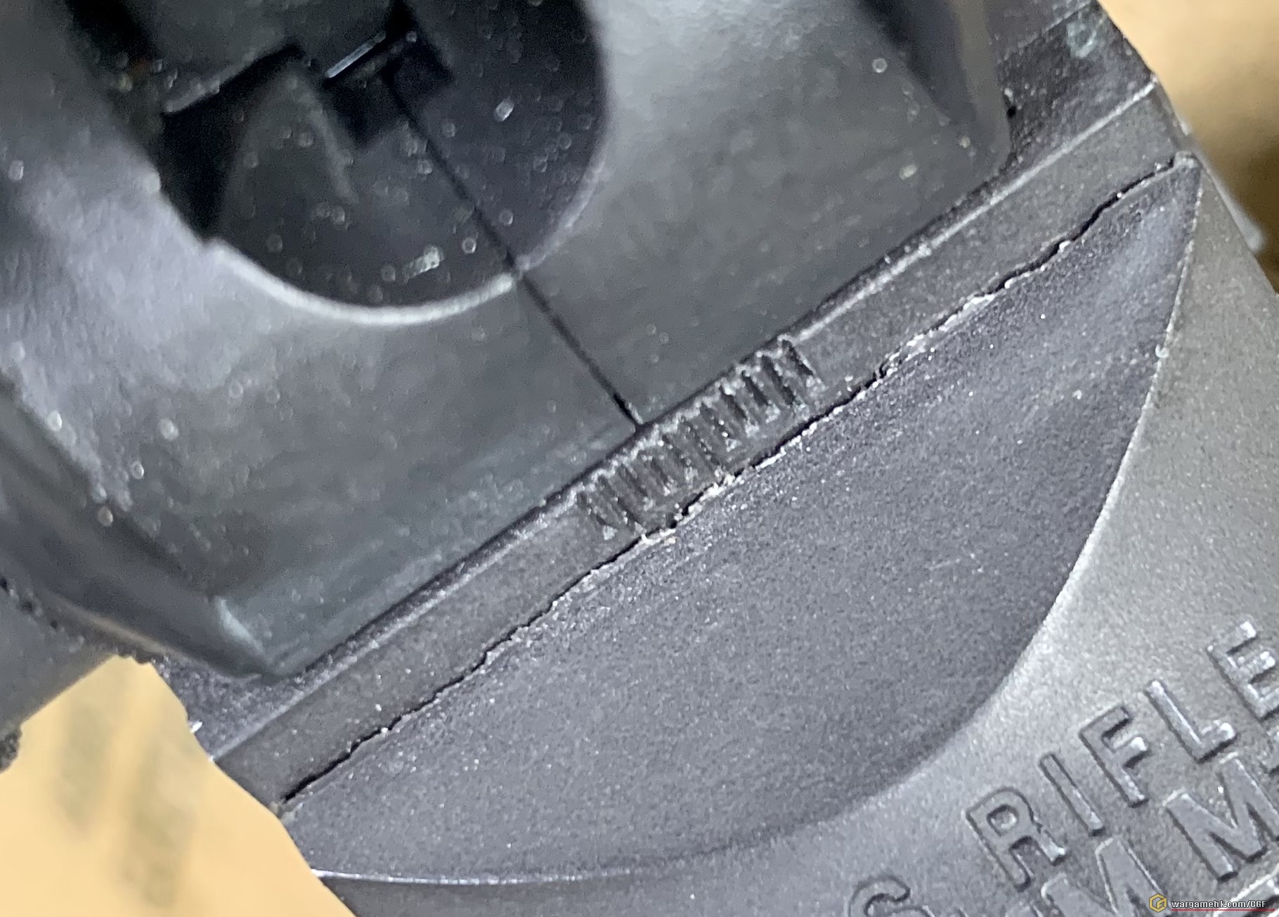

點解有條裂紋.... 小心小心
師兄眼利,師兄所指應是這位置,但反底看没有,看似非裂痕,而似是原廠質素,會多加留意,謝謝師兄提點!
