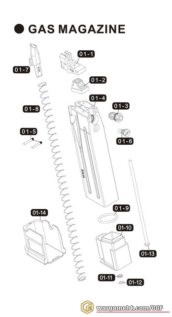

原本隻匣就無問題用得好地地
但係換左nova 下身之後,一入落支槍就就會噴氣
因為之前個另一個彈匣 valve 比較高, 扭一扭返實就無事
點知今次衰多手,扭左出黎先裝返落去 , 點知奶野
依家一入氣,就喺 01-1 個出氣位噴返出黎
有無師兄知點樣可以整返好??

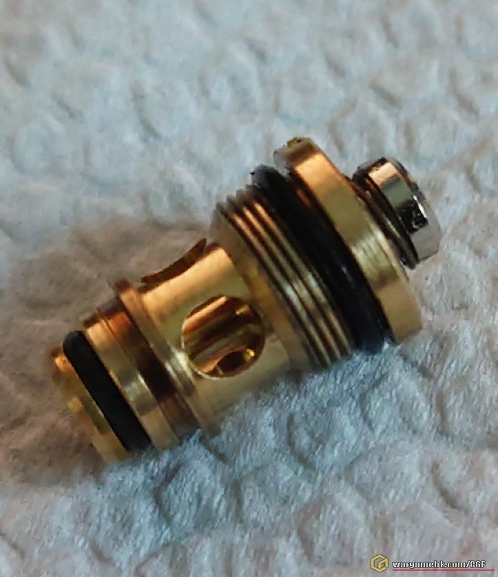

01-3嘩佬後面有個o-ring,拆個嘩佬出0黎睇下有冇問題
唔係好覺有問題 , 無爛

咁今日我就買左條valve key 諗住扭實D

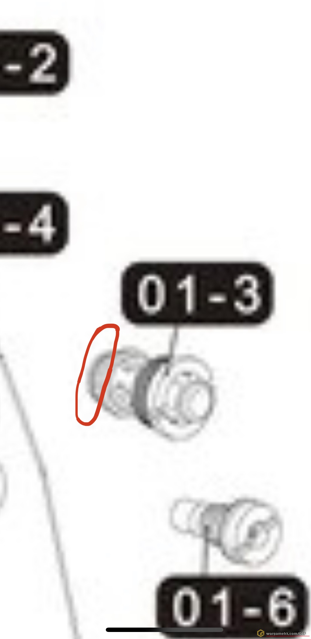

其一個隻fix 到,另一隻就fix 唔到, 就係依家出事呢隻喇
好似真係少左個o-ring/膠環
[ 本帖最後由 IBMID 於 27-6-2022 18:26 編輯 ]
我搵第二隻壞valve 移植左個過去, 依家入氣無再噴氣喇~
