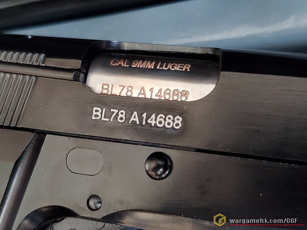

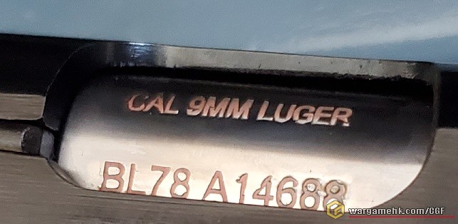

請教各位師兄,鐳射深刻剛剛完成,坑內的字呈現白色是否算正常?
如果想滲番黑d字,有邊隻牌子、油性定水性 黑油最適合?
如果滲出界,用邊隻溶劑抹而不會損害槍身 coating?

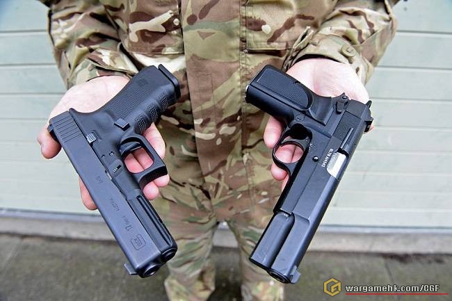

哩位師兄, 睇你哩支係Browning Hi-Power MkIII? 點解用哩組冧把?Serial Number排列格式同珍品幾大出入噃
WC
原帖由 WChino 於 29-6-2022 02:29 發表
L9A1 格式
如果驚傷到士拉黑油,用水性模型油滲完即刻用微濕紙巾抹就得,外管似銅,blue 都應該影響唔到銀色電鍍,不過未必夠黑油深色

銀色金屬部份的刻字變成啡色……

外管電鍍鉻層下係鍍鎳銅層, 再下面至係合金本體, 燒穿第一層, 外露自不然係第二層. 提供鐳刻服務既一般唔會冇呢方面常識.

的確,正常應該把銅鍍層擊穿,深度要足夠,樓主光顧的店家不可信賴?或者溝通上出了問題?同一把WE
鐳射後暴露出金屬原色,高級的服務會用慢速鐳射一次,把金屬碳化以加深顏色, ...
呢支刻得靚好多,又深又齊整

會唔會師傅set錯機,射咗一次?拆左落機先發覺見到有銅色?但已經拆咗落嚟夾唔返個位去射多次
