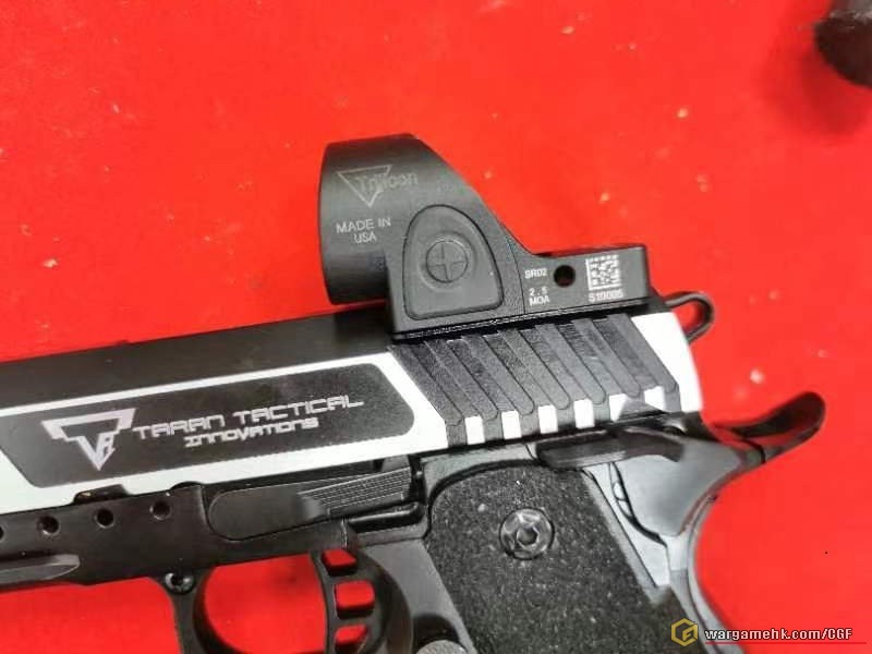

談起紅點高低,ARMY 這支值得留意,
好還未上市的,這個紅點座高度應該是各款HI CAP 之中,安裝位置座得最低的。
[ 本帖最後由 Dave 於 24-10-2022 09:18 編輯 ]
原創小說:黑鷲
原帖由 Dave 於 24-10-2022 09:16 發表
談起紅點高低,ARMY 這支值得留意,
313949
可行的話都仲意裝貼點
