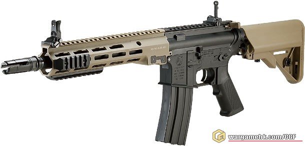

一買返黎佢得0.7-8,於是拆開睇睇發現以下問題再加修改
1.由於波箱缸頭位做窄左,頂住缸頭盒閂唔埋,磨細缸頭解決。
2.缸頭前同波箱有空隙,用三層電線膠布解決,記得要修剪避開拉橋。
3.hop up膠孔太大同推彈咀密唔到氣,换hop up膠解決。
4hop up座下壓點唔夠令上旋唔夠,差一層電線膠布,在下壓點與老鼠之間,用小小aa膠固定電線膠布,解決上旋唔夠問題。
5.全部墊片原裝都係求其裝,全部要搞過(呢部分係最麻煩)
6.摩打高度彈弓圈數太多,導致set極都唔啱,cut1.5圈再將彈弓拉返長,問題解決,由set摩打同傘齒開始墊起。
希望此post能幫助大家解決S&T槍
