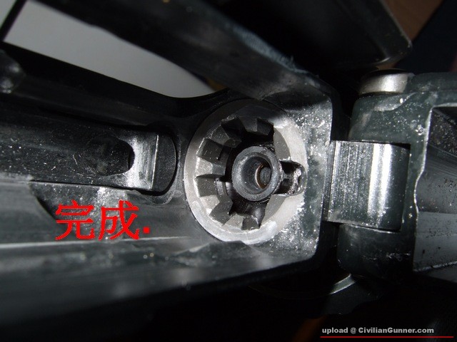

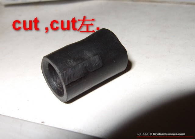

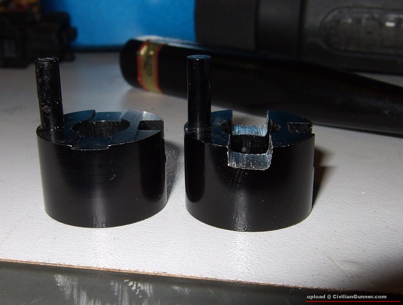

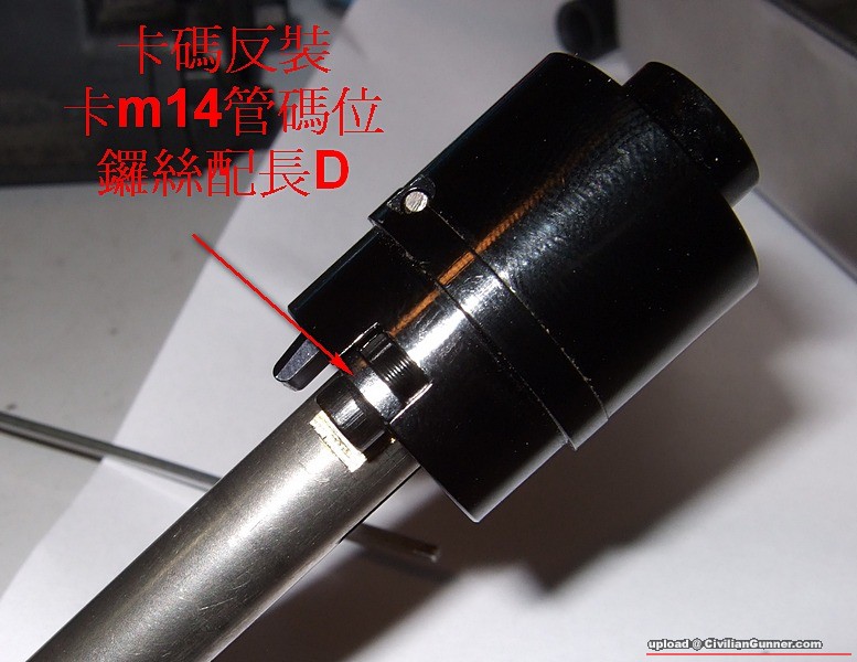

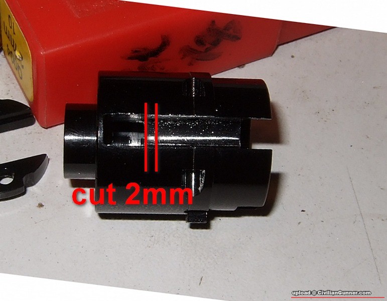

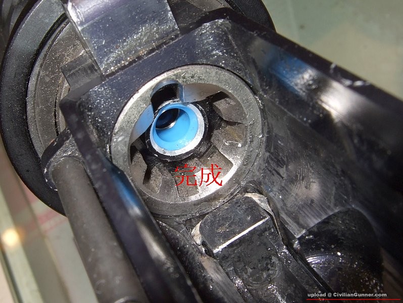

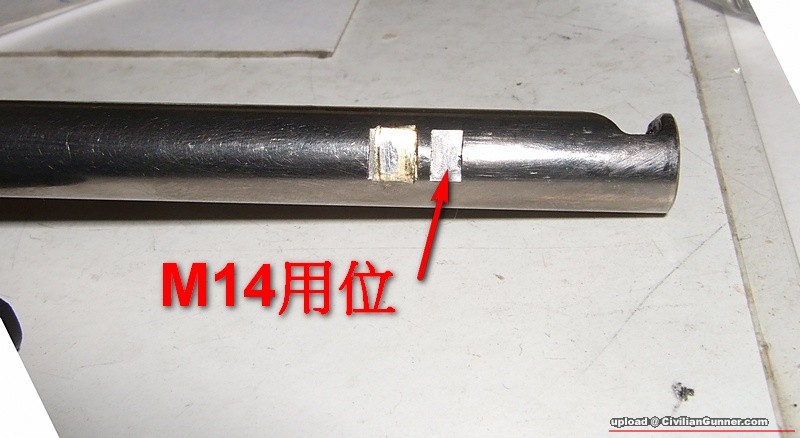

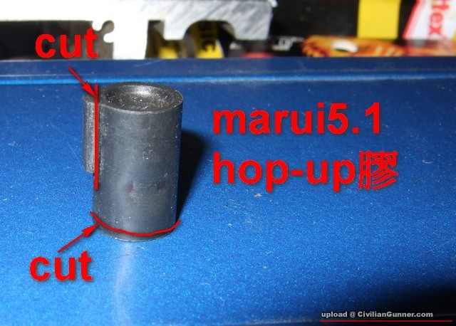

[WA] WA GBB M4系統改用cnc電槍管hop-up座改完再改

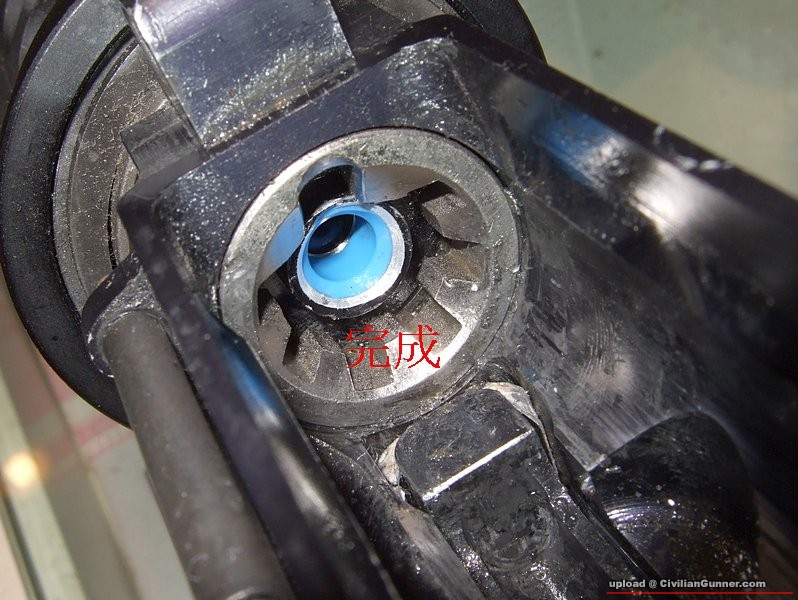

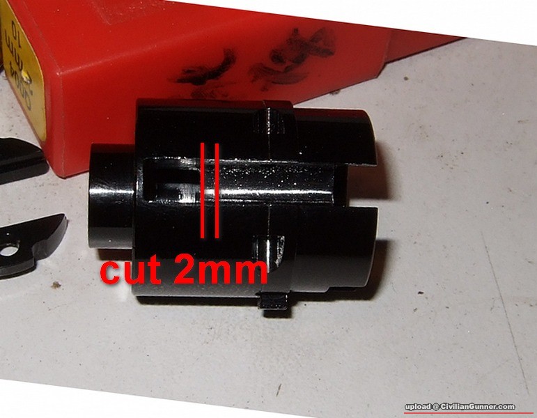

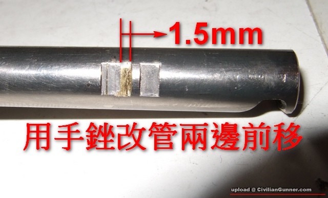

看圖識字,有興趣試下啦!負壓

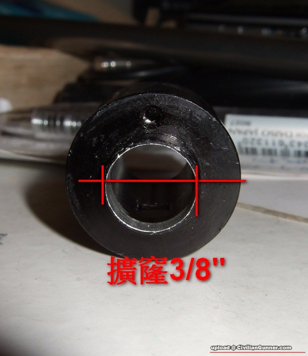

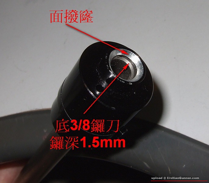

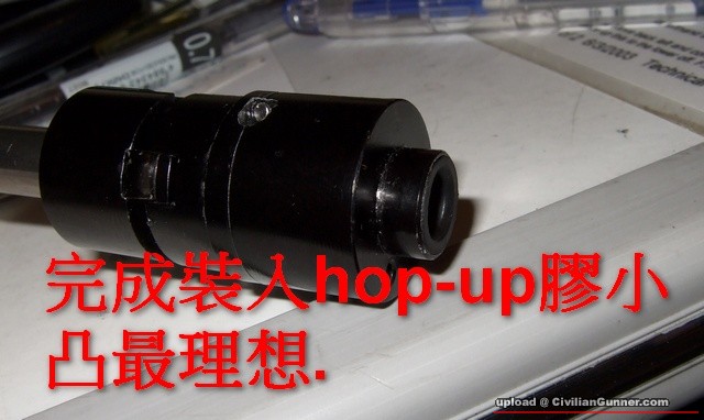

勁!不過睇唔明第4張圖,唔知擴幾大(3/8")?同擴幾深
回覆 2# 的帖子
3/8"即係3分,似乎係鑽穿晒

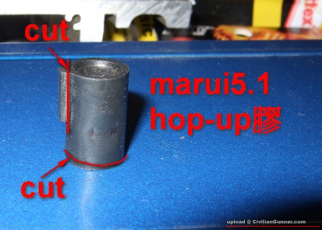

買個國產AEG hop up 坐試下都好wor!幾buy你個idea
[ 本帖最後由 siriochow 於 25-4-2010 02:26 編輯 ]
我並不承認VER.1是失販作,因已落場做過人體測試超級理想
只是想進一步的完美,才作VER.2.
繼續看圖識字.繼續5.1膠.
不用批評了,因我已執迷不悔了.

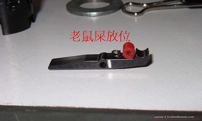

呢個結構正好修正AEG隻不足之處, 睇過有玩家差唔多方法修改, 老鼠屎用H型講用509管正壓
0.36BB 直線飛行距離可到100M左右  應該>jj力 同估計數  ,即是呢種hopup可打好遠同準

一直VVA系統用負壓就是呢個問題, 只要解決到, VVA系統就完善了,正好師兄你出左個post
唔太複雜就修改到, 相信幫到唔少在苦惱中朋友

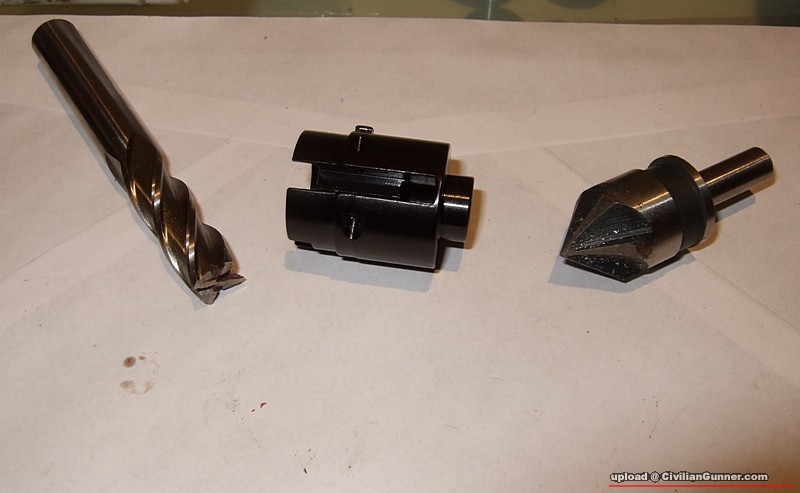

  師兄sorry 我好X蠢 拎佐件實物對佐好耐都唔係好明呢部份應該要點做 可唔可以影多張要用乜工具既相來参考下呀?感激感激!
回覆 13# 的帖子
醒你.
一件叫,企頭鑼3分直刀.
另一件叫,Countersink.
兩件野都可裝手鑽,把工件夾實慢慢泥前後夾工即可.
注意DIY工業安全.

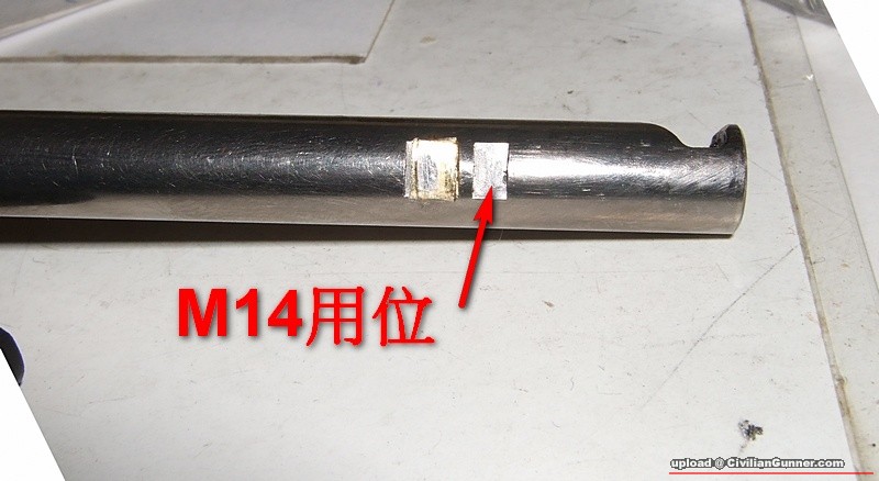

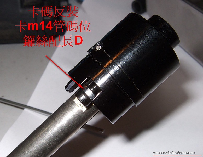

thx 師兄依家終於明白哂 仲有一問就係如果出去買條m14用既管番黎係咪已經唔洗再挫坑?thanks~
