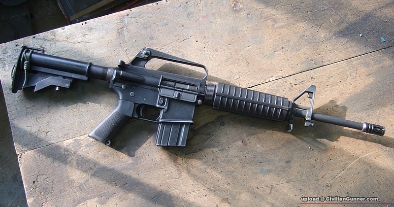

WE M16 open bolt亂砌727
原裝都未出去玩就玩改裝! 支槍都未要整就改灑野! 勁!
MK18 mode 0 .......

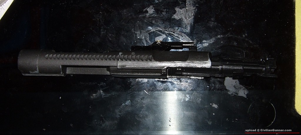

個HOP-UP CHAMBER穿過粒膠圈(NUT)再入去條鋁外皮管! 個設計睇落唔好夠實淨! 如果車條外皮鋼管咪好容易有幾會砍斷或灣支槍管.
回覆 14# 的帖子
件白尼龍係唔關事的,是因我要用wa管裝落we而製成的,
可能we匣與飛機做得太密氣了.謝師兄意見,現参考TM手槍飛機.
25/5 成功解決小便彈了,原來真的是氣泵效應而使小便彈.
解決方法就是更換比原裝拉飛機彈弓較強硬的.
淺談氣泵效應:
(只屬個人推斷,請勿見笑)
當bolt殼與飛機後作運動時,飛機遇到其它因數而使飛機未能及時回位,停頓.(如油脂,彈簧力度較弱,磨擦力產生等...)
跟着回膛,當回膛飛機將會首先接合彈匣進氣口,再抵Barrel extension.再bolt殼從後上位,這時只得推彈咀為單一出氣口,
就在這刻產生氣泵效應,因出氣量很少但又足夠把已進位的bb彈吹離hop up膠,形成小便彈或溜彈.

謝師兄見解,但本人總覺得是完全沒問題,絕對可靠.
727真係流流地,認真點653,可惜膠尾托.
我真係唔知係唔係我運氣差,我支we由買翻泥小便彈到現在,
個連射攪極都係差少少,未達爽爆目標.
但唔明點解有D槍友又吹得好神.
最不幸好似無幾人玩,搭兩句咀都冇位,剩得D吹墟開箱文,定真係我不幸.
