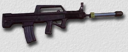

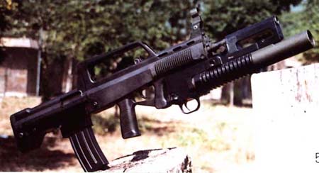

        97式5.56mm自動步槍系統由97式5.56mm自動步槍、白光瞄準鏡和徽光瞄準鏡構成,可以安裝5.8mm槍族用多功能刺刀和快速裝卸國產35mm下掛式防暴榴彈發射器發射35mm系列防暴榴彈,亦可以實彈發射40mm系列槍榴彈。
        97式5.56mm自動步槍為無托型結構,瓦斯自動方式,機頭回轉閉鎖機,長行程平移擊錘�b擊發系統,拱捍式槍機緩衝裝置,採用北約(NATO)標準供彈具接口泉30發鋁合金彈匣,帶有保險裝的單、連發發射系統,頂殼式剛性拋殼機�u。

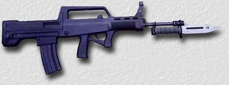

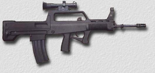

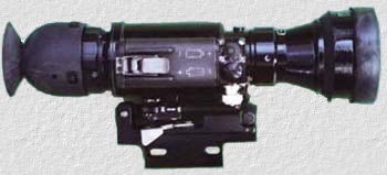

Type99wBayonet.jpg (16006 bytes)         97式主要發射北約SS109子彈,必要時可發射M193彈,能發射40mm槍榴彈系列。配有觀孔式機械瞄具,並具有簡易夜瞄裝置,能在傍晚或夜間對可見目標進行射擊,能安裝白光瞄準鏡,對遠距離目標進行
精密射擊,還可安裝微光瞄準鏡,在夜晚對200m以內的目標進行射擊。
