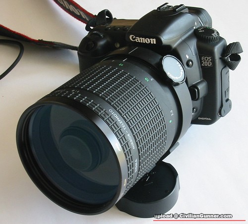

請問有冇師兄知道相中既係咩鏡??
同埋係有咩特別用途??

反射鏡,同天文鏡的原理都係一樣,都係用於影遠野,由於反射鏡的原理,所以佢鏡身長度會比正常設計的短,不過佢的鏡片會多,而且反射鏡的原理,令到某一d 位的失光會比較嚴重

重有.........光圈會細,......5.6f-6.3f起

500MM反射鏡,效果請看此POST:

哦...咁價錢方面係唔係好貴架??

唔貴的......2500-4000左右,睇下咩廠la

反射鏡如果景深淺後邊會有都甩圈....好靚ga...亦都好毒
想買支不過唔知買咩牌好...
俄仔好d 定係kenko 果隻好d?
定係有無其他介紹

反射鏡唯一好處係平
以質素而言 , 與同一焦距的鏡頭比較 , 一定無咁好 , 而且光圈固定 , 好多時都好唔方便
又例如好多人用的 500mm , 如果係 F.8 嗰枝 , view finder 會勁暗 , 除非日光日白 , 否則眼力差啲都難對中焦

全世界只有SONY(MINOLTA)果款500MM RF係有自動對焦!
