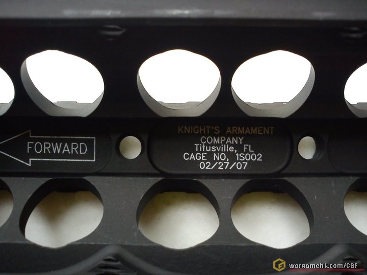

99 & 07
共 1 個讚好! TOP

原帖由 NCP013 於 10-2-2022 14:59 發表
99 & 07
311389
311390
呢2套一望都係真品,下面99個套表面處理&刻字同玩具出既爭好多
玩具反而似 07個色水,但刻字唔同都分別出,我睇過個件二手內部係同玩具刻字一樣但冇日期(似塗左黑油遮左日期)
表面灰黑色粉粉地唔似玩具啞黑色,不過咁古怪都係冇入手,話說而家高仿玩具同真品有d件好似樣,唔係專家都唔易分
