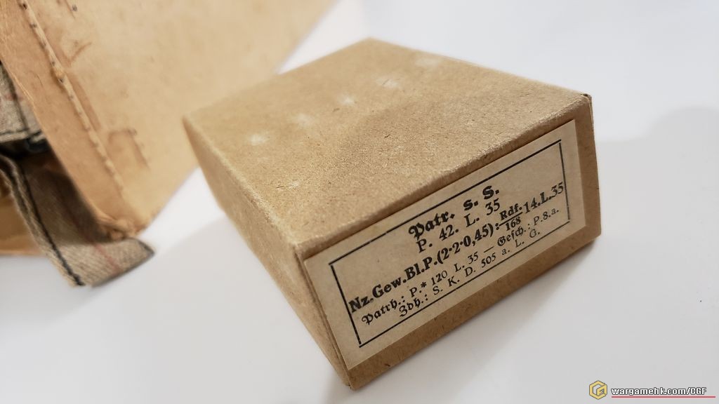

說回我這 battle pack,產於 1935 年,在外盒、內盒、彈殼底清楚印有年份。外盒上 trag schlaufe 字樣即「手挽」,方便攜帶。Nz. Gew. BI. P. 是火藥成份 (Nitrozellulose Gewehr Blättchen Pulver)。而 P120 是工廠號碼,查証後是位於 Hannover 的 Dynamit A.G.,前身為 Alfred Nobel & Co.,即諾貝爾公司。打開外盒,裡面是 20 個小盒,每小盒內有子彈 15 發,全大盒共 300 發。

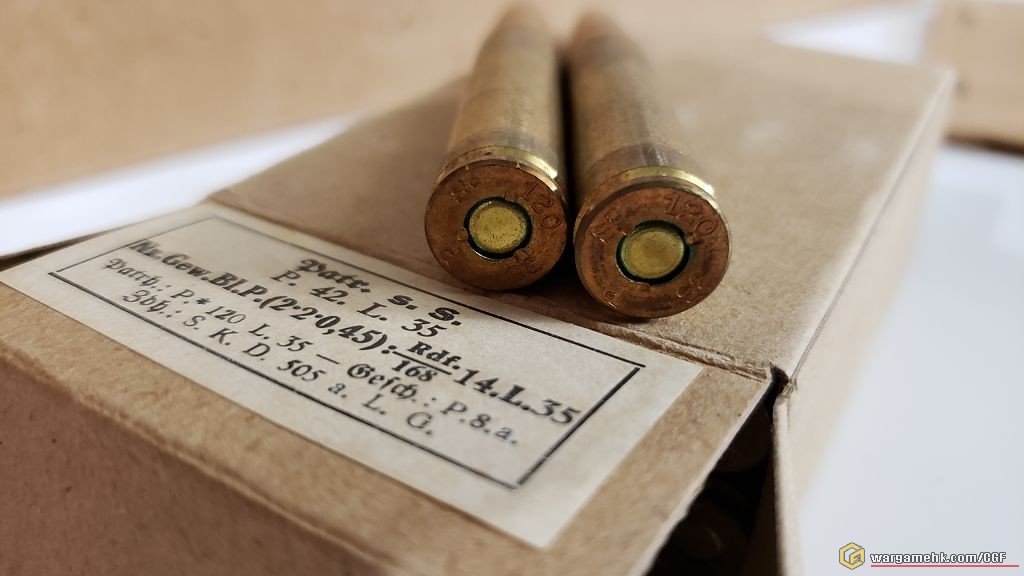

子彈狀態跟全新沒分別,彈頭、彈殼、primer 都很光亮,primer 邊的綠色封漆除了保護防濕作用,還有是識別這是普通的 s.S. Patrone。每粒彈殼上都有製造年份和工廠號碼,方便有問題時能查到來源,或整批銷毀。
