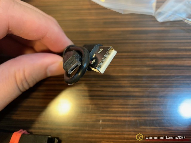

USB 線, 係行呢隻, 唔知點叫, 但係如果有用過安卓機應該唔會第一次見(掛...):

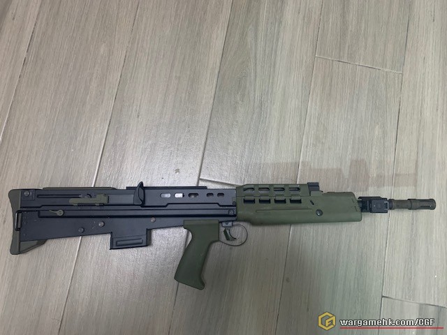

另一支係WE L85A2. 個鏡之前搬屋拆開左黎搬, 未搵到:
另外大家會留意到因為L85A2 本身係無路軌, 要用之前提過個槍管夾裝上去. 但係都要用到最厚個塊軟膠先可以固定到佢係槍管.

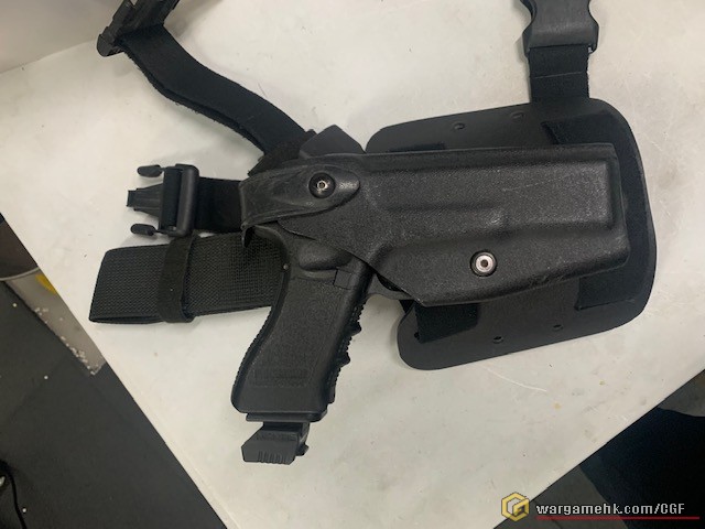

正如之前所講, MANTIS X10 係可以裝上 KSC GLOCK 17 燈位. 但個問題就會變成一係唔可以裝手槍燈, 一係就係入唔到手槍套. MANTIS 自己有出俾佢加GLOCK 17/19/23 專用套. 但係普通LEVEL 1 膠腰套, 似乎特登為左個感應器而換一隻平時唔用既套唔係太符合訓練與作戰一樣既原則. 而MANTIS X10 買個陣包左一隻短魚骨, 底下有塊特制 3M 膠同埋包埋一塊酒精紙巾. 將彈夾底板抹乾淨, 然後就可以擺上彈夾底 (雖然就變成做唔到裝填練習).
槍套係道光年間既鹿牌6004.

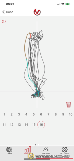

而呢個感應器除左感應開槍前動作外, 電話APP 有個"槍套取槍分析", 可以話到俾射手聽從槍套取槍至開槍既動作是否一致. 做法係佢會必一聲, 射手取槍, 開一槍, 然後放返槍入套. 重覆:
上圖藍色係我選取個槍(即最後一槍, 第16 槍)既取槍路徑. 可見整體黎講取槍路徑唔太穩定, 亦都有個傾向係先將槍咀向左, 然後去到目標先向返中間. (唔知係咪6004 先天因為輕微指向射手腳內側既原因啦呢個. 可能要用另一隻槍套試試先知點解). 呢個練習可見應該對IPSC 玩家會好有用.
另外, 手槍亦都同樣有感應唔到既問題:
正如上圖第1 同第 6 槍. 灰色唔係因為我無取槍, 而係因為我開左槍佢感應唔到. 但係情況似乎無GBLS 咁明顯. 而上圖亦都將我取槍, 推槍, 扣機, 開槍, 開槍後跟進既時間比重寫出黎.
