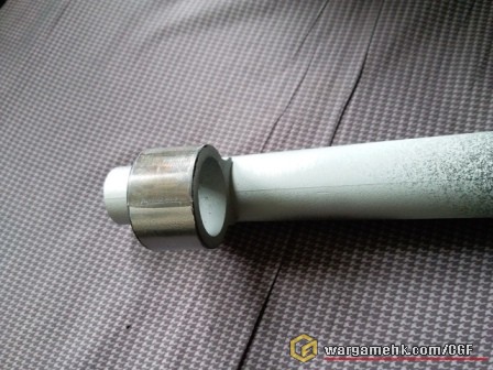

純粹試驗性質, 係Blue到既, 過程修正下, 效果應該會好d

原帖由 Ang123456 於 2017-1-30 10:41 發表
好波
留名睇全支
原帖由 Ang123456 於 30-1-2017 10:41 發表
師兄係abs 身直落gun blue ?? 定落blue 之前再落其他野?
