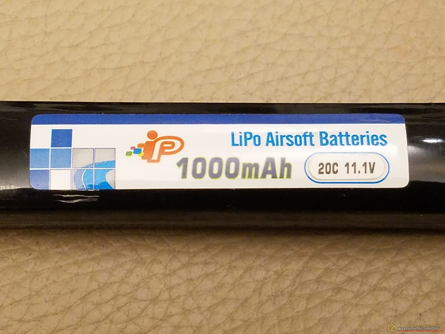

小弟是 AEG 新手,見到叉電池上面往往印著 "1000 mAh 20C 11.1V",其實當中的 mAh、C、V 點解?
MAH 容量
C 放電率
V 電壓
MAH = 容量,MARUI 老原0.7J AEG 電槍,大概一發 花0.5 MAH,
改力的1.2 J 電槍大概 每發0.8MAH 的消耗,一些高扭/高速摩打消耗1 MAH 或以上每發,愈高MAH 可玩愈久,當然電池尺寸也會愈大。
C = 放電率
愈高愈好,愈高愈貴,
高C 數的電池可以在推高負載槍時有更好表現,例如彈弓比較硬的,摩打比較食電的。
一般玩具槍電都是15C~20C ,如非甚麼極限改裝的話已經夠了。
航拍機那些同一時間要推動好幾顆摩打高速轉動的,通常會用60C 或以上。
