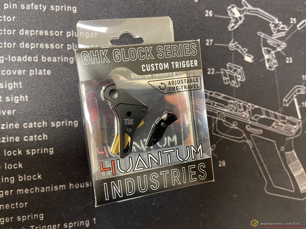

話說見到4UAD隻GHK G-Series Flat Trigger Set香港到貨,小弟即刻狗衝買0左一套返去,盛惠$@@^
開箱,包裝同內容物一覽

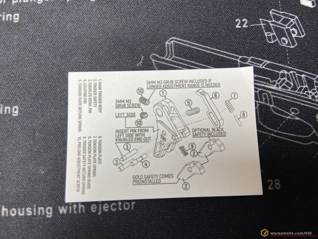

說明書高清圖(?

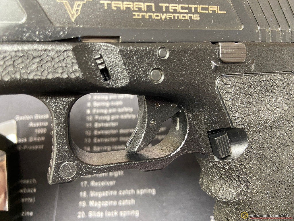

今次小弟換trigger主要原因其實唔係為改善手感,而係個trigger safety玩耐0左唔識彈返起

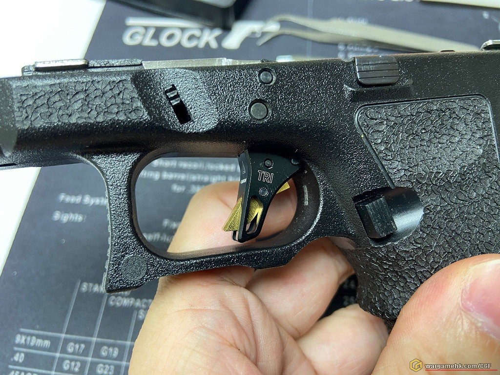

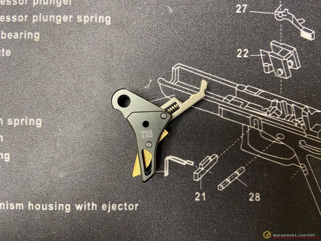

影下個trigger本體,外觀唔錯,唔鍾意金色safety佢亦有跟多塊黑色替換件

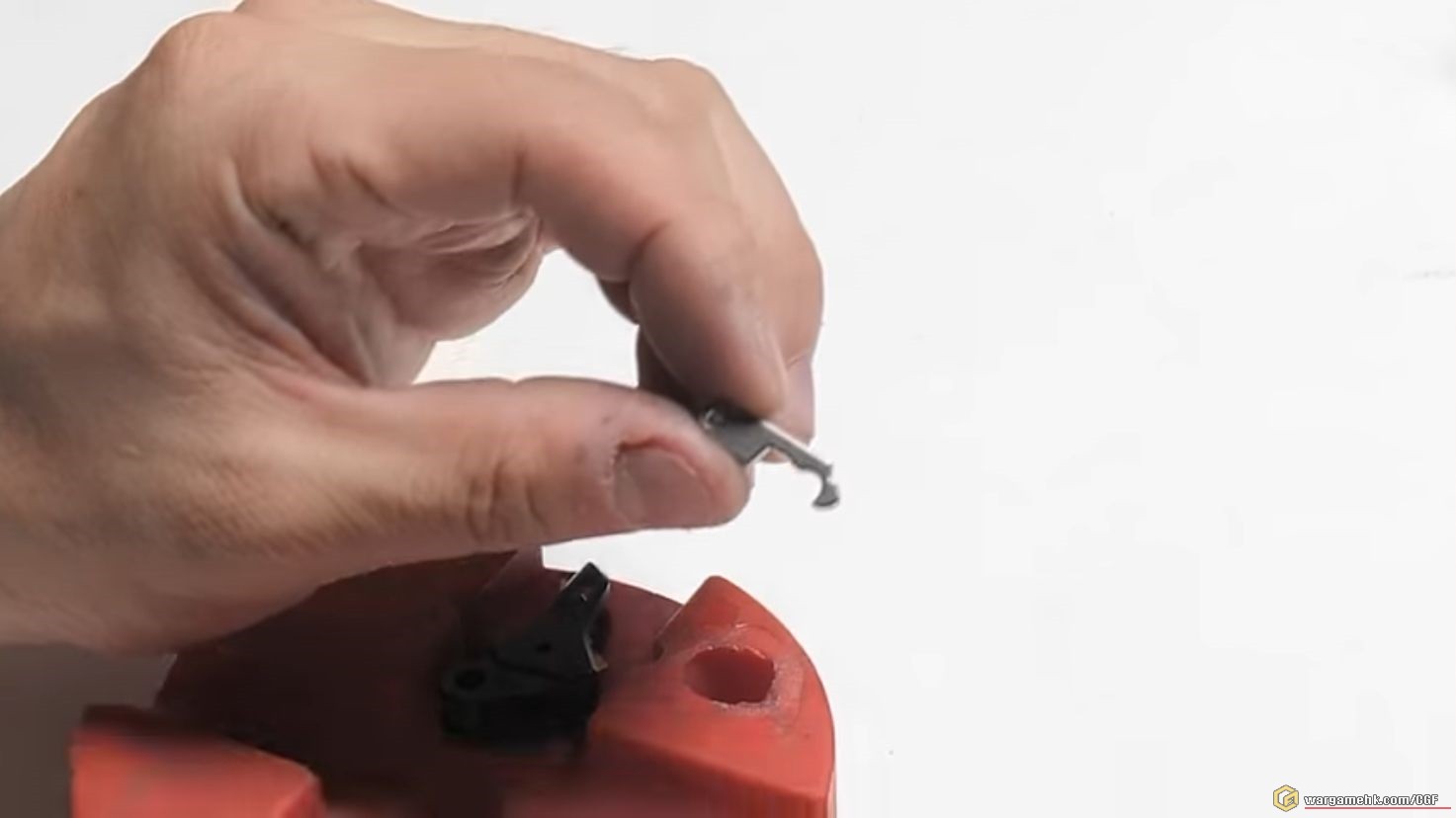

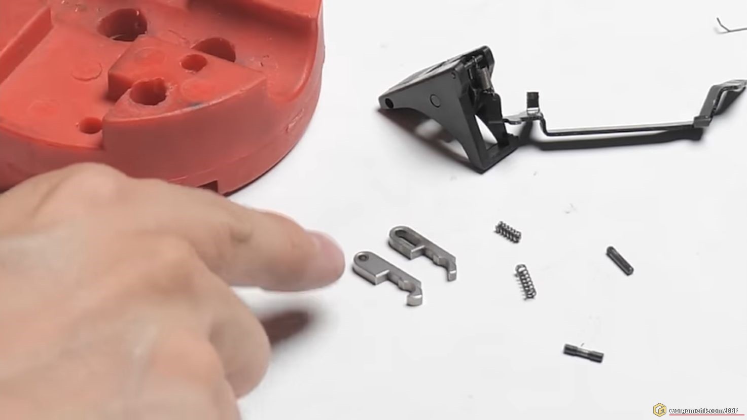

有樣0野需要留意,係原裝已經跟返新版線性trigger,
唔駛好似佢youtube條片拆出黎裝過咁麻煩,要換返舊trigger亦更容易
小弟爆散左副舊trigger反而唔係好裝得返
所以安裝變得好簡單,成副內件甩出黎,只係拆連接trigger lever條pin,有興趣可以睇返佢0地條youtube片
安裝過程十分順利,除0左小弟手殘整花0左少少

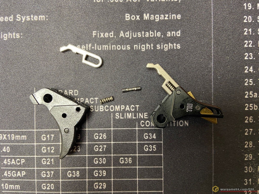

舊trigger set拆出,trigger safety無彈弓只係靠條幼身膠條提供回彈力
見到已經係屈曬就斷咁滯

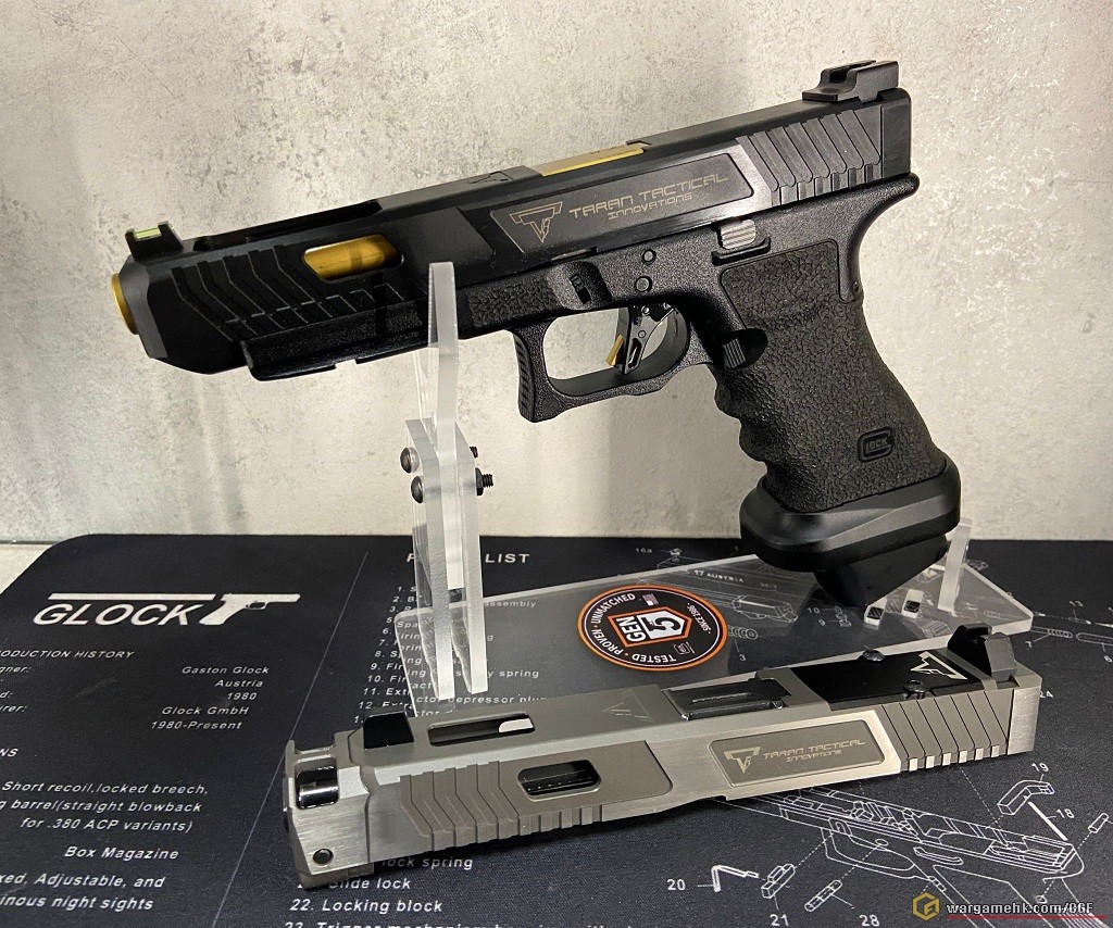

裝返個上身,夾返個顏色
換個鈦金XR Slide試試
最後講講射擊體驗,小弟手上呢枝係無改短valve pin,扣雞感覺係爽過之前少少,
亦可能只係心理作用?因為同樣係用返原來線性trigger plate
但valve pin偷步問題應該真係無0左(小弟拆走上身觀察所得
最重要係trigger safety有返,醫好小弟強迫症

以前trigger safety 係有粒軟膠做回彈,之後唔知點解改咗做幼膠條
