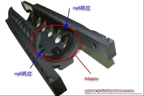

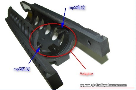

mp5 同 mc51 個 RIS 唔係叫共用,原裝handguard 兩個都有分別喔。
mp5 鎗身近前節每邊都有條細坑...mc51 係無...所以一D所為共用 RIS 既意思係:當你想係MP5 用時加個 adapter,另到每邊多左條紋放落條坑度。mc51 度用時就拆番走,個要靠RIS 筒身同側邊兩條骨加上骨窿既鑼絲上實落鎗身度先穩陣。
而且MC51 前節係俾MP5長,如果剩靠handguard 就咁箍實鎗身,會唔會短得濟..唔穩陣
(29.04 KB)
16-2-2009 13:04
copy from
www.classicarmy.com
