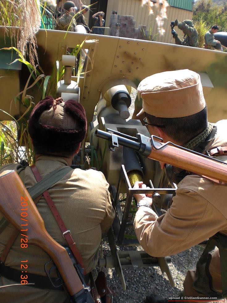

少少意見
擺後D pose會靚仔D, 身上D靚装備清楚D. 假如在戰塲上支炮無後座力就OK, 有就两位就好危險架
(只是個人意見) Sorry.

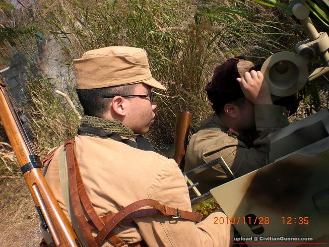

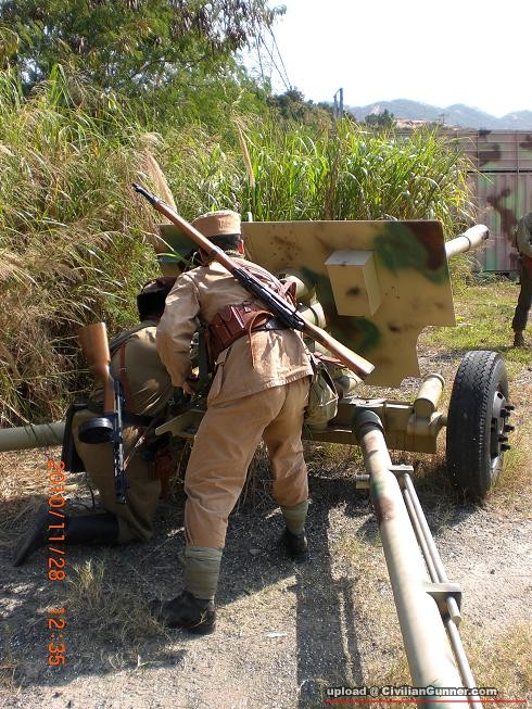

係炮當然有後坐力, 兩位都係正確砲手位. 除非裝填手裝填完畢之後仍然將手留係砲膛正後方, 或者火砲本身未按射擊要求固定好,否則唔會有危險.
呢架模型模仿o既係ww2蘇聯zis-3 76.2mm野戰炮,屬於管退式火炮,後坐力部分靠炮管短後坐吸收,大部分靠炮架駐鋤傳遞給地面, 身管後坐距離有限, 本身亦有限位裝置防止炮手身體進入後坐運動範圍之內,呢架模型都有做出限位框,雖然樣子似乎唔o岩。身體未進入限位框唔會有咩危險,除非退彈殼時你係炮膛正後方拋殼線上, 但以圖中師兄o既姿勢, 唔會出現呢種情況。
