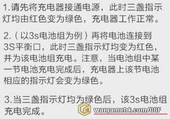

我估你個差機既內部線路應該係同呢個一樣, 入面有講D燈既顏色係代表也野 :
https://item.taobao.com/item.htm ... .14.1.E47V3E#detail
我用過既差電,不論係 NiCd, NiMH 定係鋰電, 死既徵狀都好一致, 就係個差機好快話俾你聽差滿,
我唔係好肯定樓主睇到既係 (1) 差機永遠都係話未差滿 定係 (2) 一篤舊電落去個差機就話已經差滿
如果係(1), 就多數係個差機壞, 如果係(2), 就好大機會係D電瓜柴

發表於 31-3-2017 15:35
全部電插電前和插電後同樣這兩綠燈差3,4個鐘冇變但全部打得到,到底是電池差不入新電力,現在的是電尾、未充滿定差機有問題?

發表於 31-3-2017 17:26
插電前都著兩盞燈?部機知道將會有舊 2S 電插入去?甘好明顯係差機有問題
