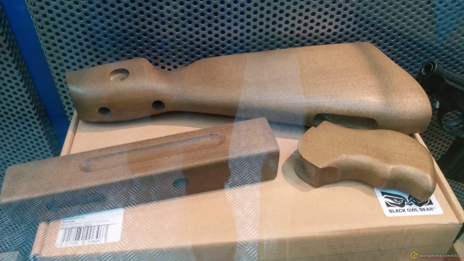

近日行經三軍,見到一套木KIT 是給湯普森的,木頭打磨完似乎未上色,
好奇一問,這套木件不日推出,圖中是未上色的,完成品會較深色,
暫未有日期及價格,但「估計」( 不代表最後價格 ),約是HKD 九百餘元,
專門給WE 的當然是直上。個人認為這個價格包三件實木頗為抵玩,值得期待。

好似仲出左套鋼件比湯普森(WE), 好在小弟無愛
呢個價錢,認真超值.
