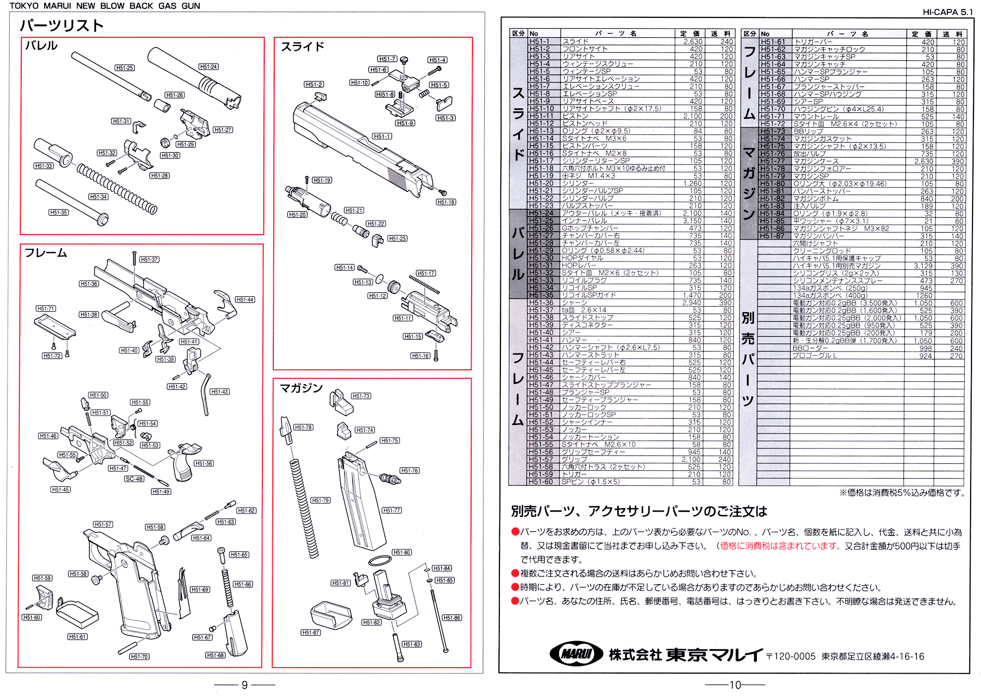

另外, 我想問各位邊度拎張爆炸圖架?
我想拎埋沙鷹
謝

你上marui個網應該有
睇睇先, thanks
