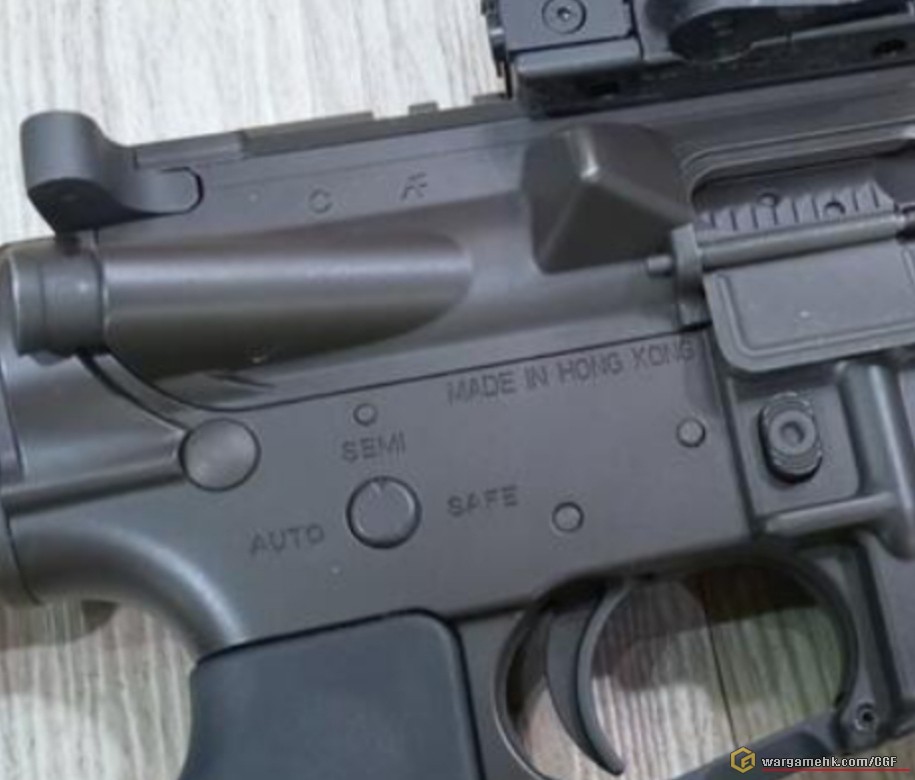

早期仿WA系統的問題90%出在彈匣性能上
氣化性能不佳=>靠切氣和過硬的擊鎚簧強迫後座=>阻力過大=>氣化更差, 惡性循環
例如KA系統只要直接改用方丈彈匣性能便已經穩定不少(KA身的其中一個好處就是不用改就可以直上方丈彈匣...)
再改用方丈的撃鎚(實際上只要那根輕磅數的擊鎚簧), 至少不會如早年的仿WA系統連打完一匣都成問題
連切氣/撞針鎖之類都不一定需要
之前有版友進一步的改裝和討論:
[懷舊] wa system系統更新
http://www.wargamehk.com/cgf/viewthread.php?tid=182231
硬要用最簡單的方法去優化WA GBB系統
http://www.wargamehk.com/cgf/viewthread.php?tid=185561
個人想法是如果KA直接仿照marui的glock彈匣, 單純造一把"用marui glock彈匣的WA AR"
那反而不會出太大問題, 槍身的噁心刻字更麻煩
就不知道為什麼一直沒人做到, 之前放話的iron airsoft遲遲不出
WE出了個硬改直插glock彈匣的奇怪版本
