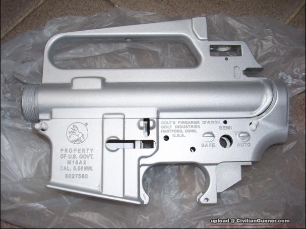

個A2身本是已重做陽極,但由於心急未作大量打磨,陽極後還上下身不同色(不同用料所至)
而咁岩揾到 DuraCoat 亦有師兄善心代工( 在此感謝一下該師兄 ) 決定重新黎過.

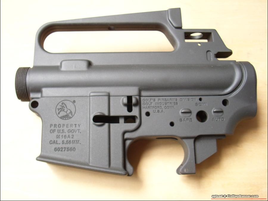

方法1(最好):
去陽極-->自行打磨-->噴砂-->去油去污嘈物-->乾後噴DuraCoat-->用風筒吹乾-->入焗爐(最好做埋)-->風乾一兩個星期或等得既話就一個月
方法2(較方便) :
就是減去上面去陽極和噴砂既功父 ,不過槍油附著力聽說會冇咁好,好處就係可避免洗走陽極後槍身尺寸會小許縮減

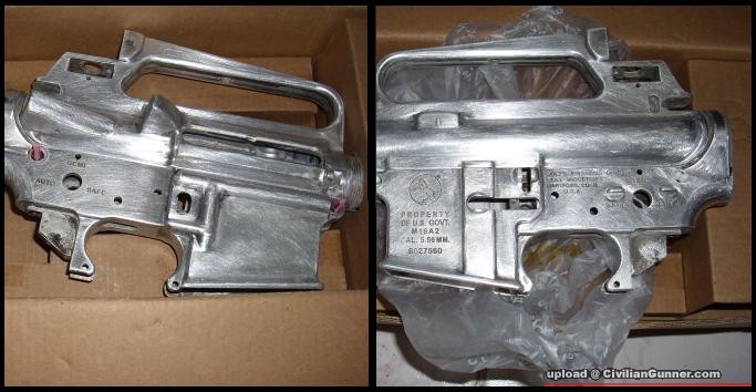

方法: 去陽極(尺寸會小許縮減)-->自行打磨-->噴砂-->做陽極
處理前
處理後

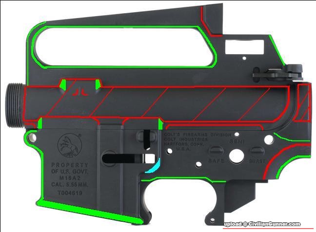

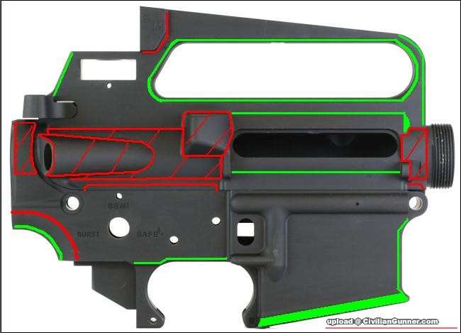

磨野
睇睇圖先
紅色線和地區 ---- 刀痕處, 必要處理***
( A1/A2 身較嚴重, 必要磨走 ,M4身可靠噴砂處理搞掂)
綠色線和地區 ---- 修正外型, 可整或不整***
( 基本我係接近全隻所有位/轉角都磨過 ,圓滑度睇你鐘意啦)
淺藍地方 ---- 睇真槍圖就知咩事, 可整或不整***
我用100號沙紙磨轉角位,400號加水磨番平滑 ,用幾多號沙紙都得,
唔怕死可以拎模型用2000號
磨野睇要求而定 , 我就磨左兩日,就當參考下
磨到花呢碌,
唔洗驚,"噴"番靚佢

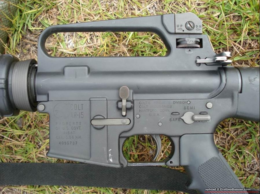

最後總結
緊係完成品相片分享 ,唔係以上= 丸up 不過講d野先

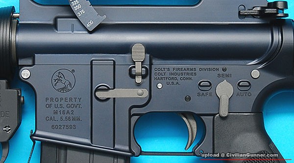

我從AEG時代 已經愛上M16A2卡賓,剛砌好又中GBB毒,不得不從新黎過;
死儲錢先買到B牌 M16A2卡賓+M203 ,點知而家又出新一版和毒虫它 不得不坐侹
無錢關係 ,把心一橫 ,決定 DIY一次定生死

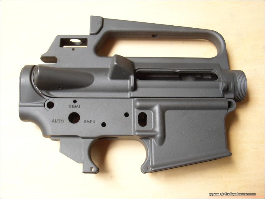

但自已看完成品感覺已拍得上鍛造質感身,顏色也是近Colt 灰!
所以已放下心頭大石,可以上.......................................................................................網鳥

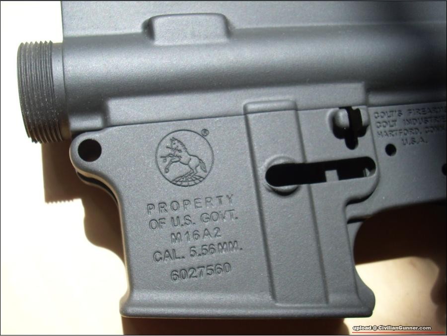

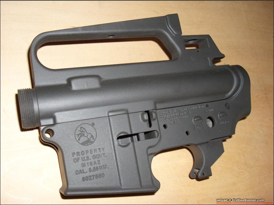

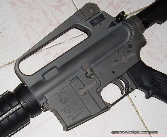

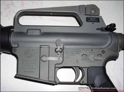

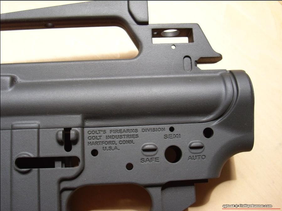

第一張係閃光燈版 ,其它則是自然光
睇相
