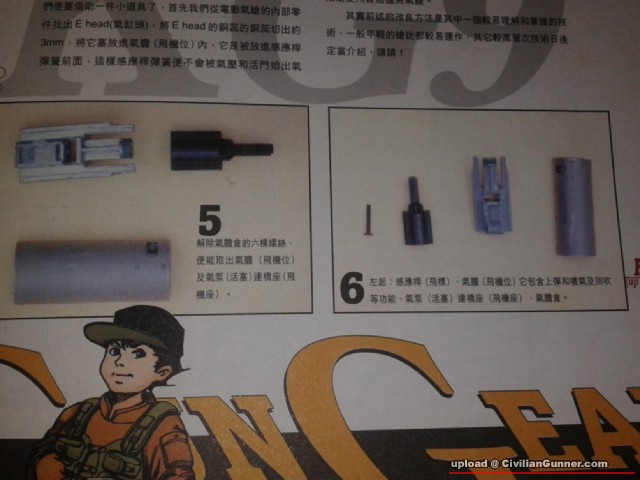

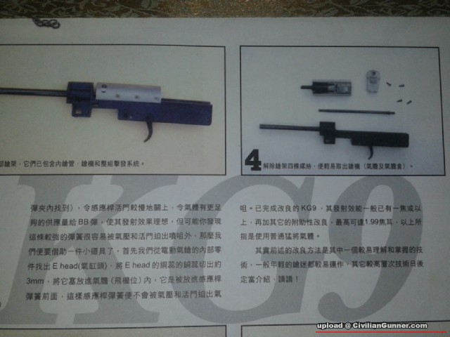

請玩開Maruzen KG9師兄請指教,小弟早排收咗支KG9返嚟(匣入氣版本,不是拖喉),不過發現打起嚟無力推彈打出去,起初用134A氣,之後用Topgas,效果一樣。後來我發現飛機是無彈弓拉住的,即當個Bolt拉後Ready狀態時,槍咀一旦向下,飛機就會向前滑動,當槍咀向上就會跣返入去Bolt入面,請問這是否正常嗎?之後我忍唔住就拆開硏究,見飛機本身應該真係無彈弓拉住,只依靠兩邊軌道卡住。希望有經驗的師兄賜教...謝謝!

See if this helps, taken from a very old (13 years ago) Local magazine.
(73.29 KB)
1-8-2012 23:04
(59.56 KB)
1-8-2012 23:04
(61.94 KB)
1-8-2012 23:04

唔該晒師兄!
