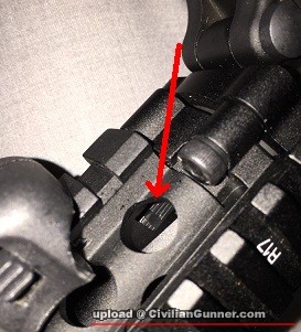

如下圖,我支gp 想調hopup,宜家係大概15米外就起飛,但係爬過文又搵唔到具體介紹,所以想問問師兄要點樣先可以調到?另外邊個方嚮先係調細hopup效果,麻煩晒。

gbb黎講我覺得gp個hopup是廢的, 開唔開都係咁,
你試下落重彈打啦, 即係0.3以上果d
都唔理想換ra個座+ra粒膠
方向既話試既好方法簡單,向是但一個方向扭到最盡
緊-->鬆= 較細,
鬆-->緊= 開大
搵支羅c批試幾次就明

咁調節位,就系我圖片拍果到??

yes

唔該師兄,不過真系好難調到。

拆左條ris會易d,
用一字批扭開左/右邊各2粒羅c

嗯,唔該師兄,今晚試試

多謝各位師兄指點,已經set左,遲D試試效果。
