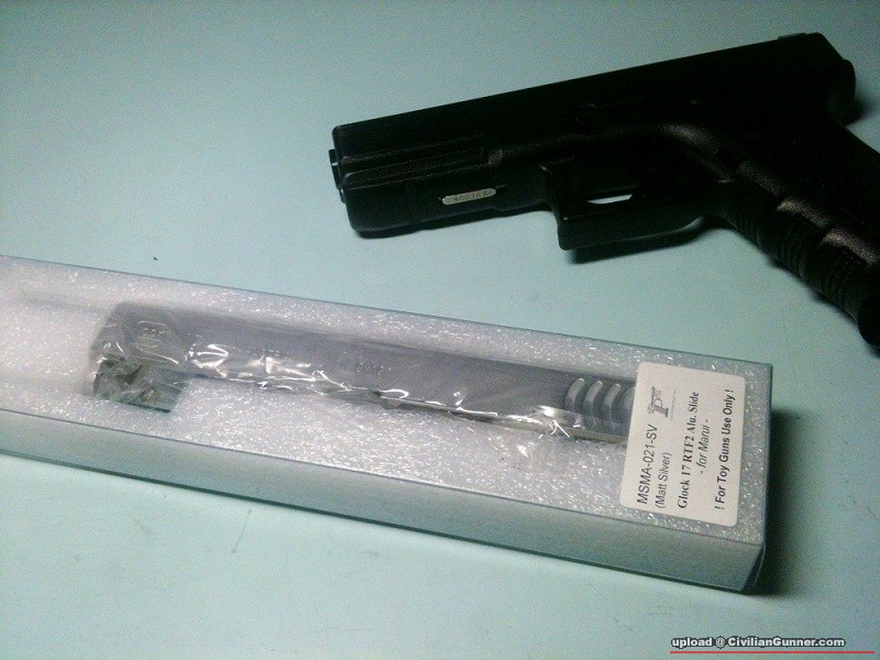

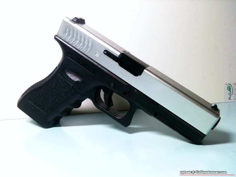

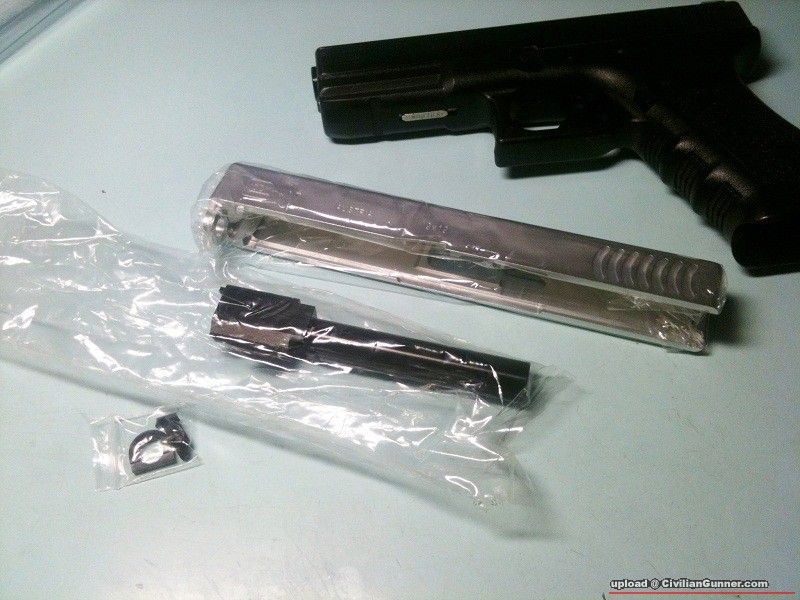

今日落KWS跌左六條魚,買左條新slide 比另一支Marui Glock 17 用

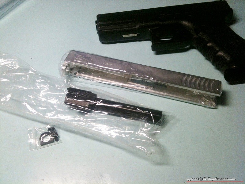

內有滑架x1 外管x1 假退殻鈎x1 細金屬條x1 金屬片x1
細金屬條裝係slide lock位 , 金屬片裝係復進彈弓前面(金屬片有分正反面,請注意安裝)

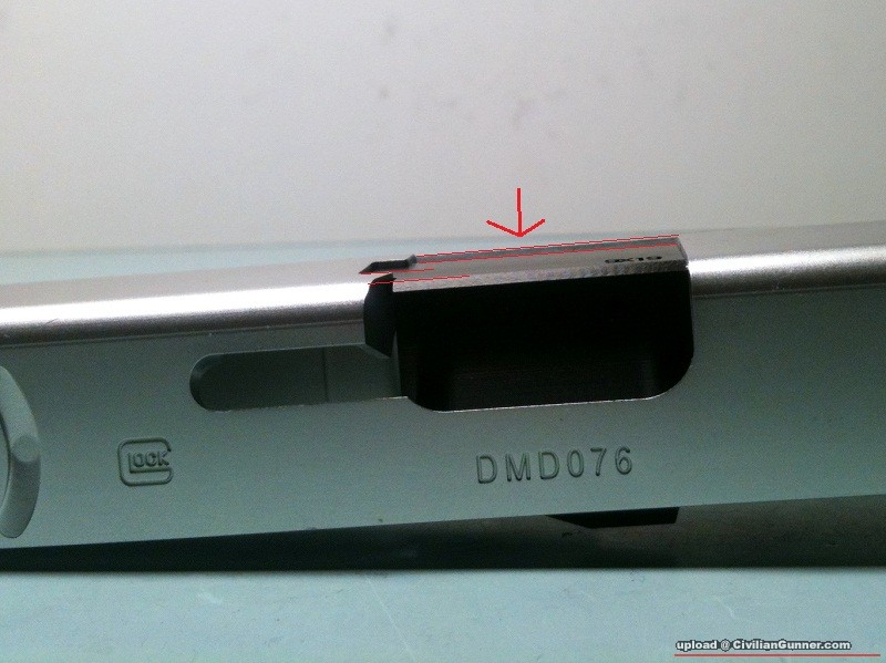

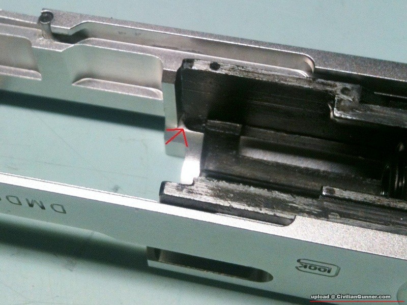

全條滑架都幾啱位,但未算唔冼執位,都只需要少執

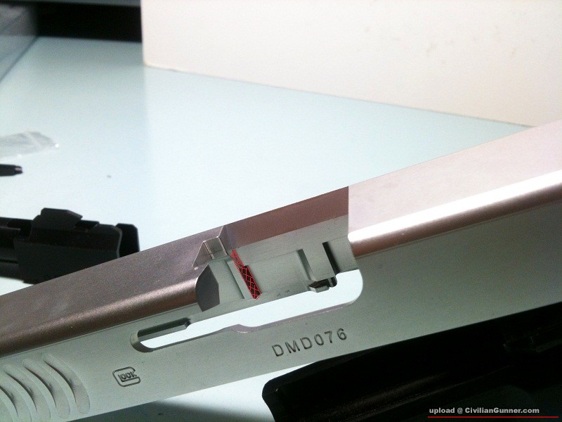

第一個係飛機坐,係放唔入,差少少的
所以要自己執少少

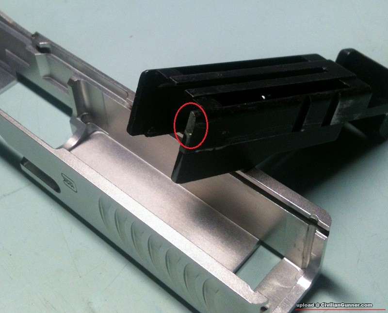

之後到外管太fit 位 , 唔汁會jam死 , 條管返唔到位
我建議執一執紅框位,磨少少得,執完就好順

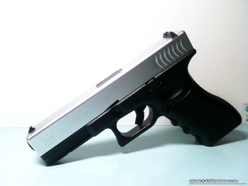

完成.

應該係鋁的?
6條魚,價錢又ok wo

係鋁,好輕身下
請問入唔入到真品holster呢?
原帖由 geoprotex 於 21-5-2012 17:36 發表
請問入唔入到真品holster呢?
入CQC好緊
又系肥左d?
原帖由 donaldszeto31 於 21-5-2012 19:16 發表
又系肥左d?
系
岩岩入左g34
