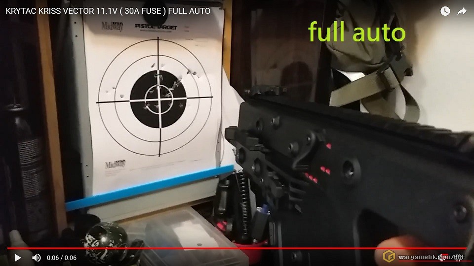

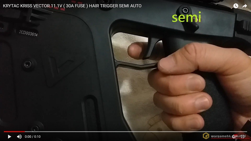

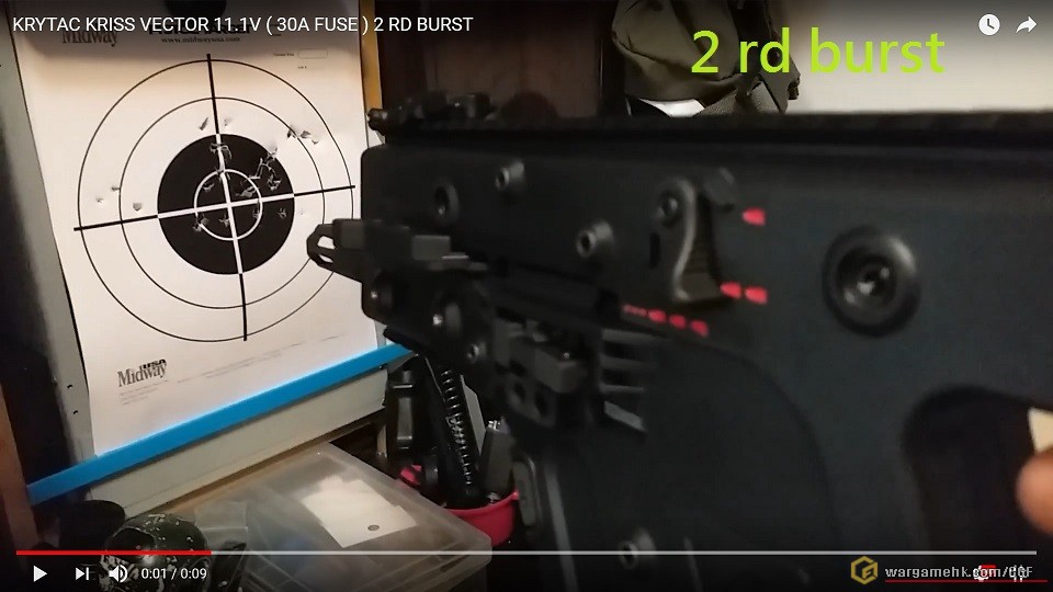

此槍用的是微動掣,行程算是極度地短,連續扣雞速度頗快,
然而行程短始終只是設定,短雞不代表反應快,此槍雖然可以很快地觸發TRIGGER,
但原裝彈弓偏硬,摩打也不是太強悍,如果真是當MOUSE DOUBLE CLICK 一般扣雞,波箱是跟不上的,
下面片段是連扣而又打得一個CYCLE 的速度,再快就有機會擊發中斷了。
片段中用的是CA 的普通高速摩 ( 短軸 ),加上SILVERBACK 的11.1V 電 ( 實射速度比GP 的里電高 10% 前後 ),
反應不過不失,如果用上 ARES 的SUPER HIGH SPEED MOTOR 應該反應更快,
但那摩打在AA-12 裡面,懶拆也。
連發時射頻為 23 RPS,實戰已是夠用有餘了,因為VECTOR 真槍的射頻足有 1200 RPM,即 20 RPS 以上,調快一點感覺良好些

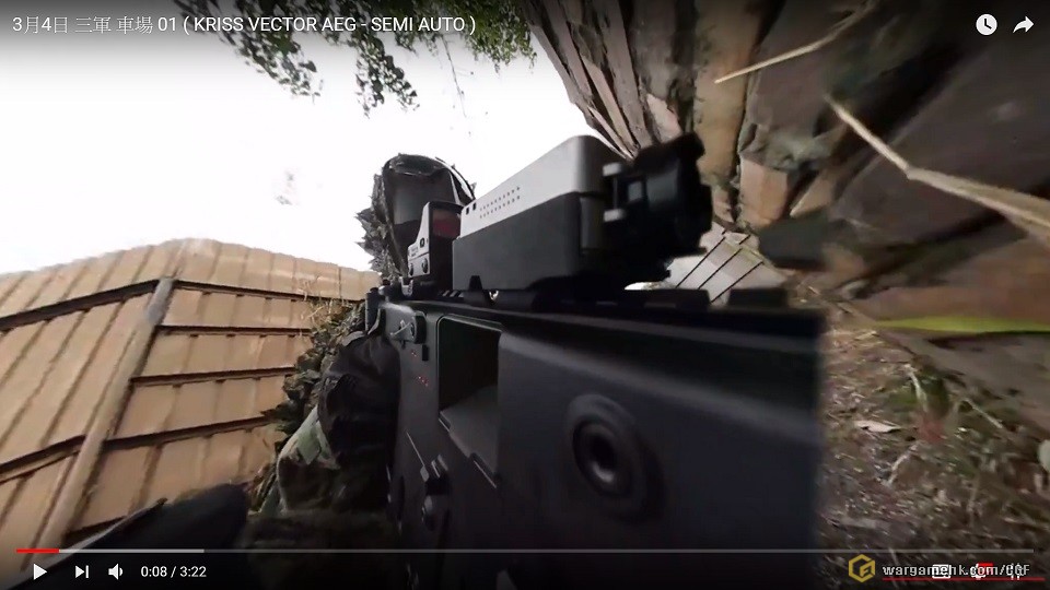

上星期日到三軍實戰。拿的是KRISS VECTOR AEG,該小節打單發。
改強了一點彈弓打1.15J , 換了紫膠,其他基本上都是原裝,用的是11.1V 電。
配上一粒MARUI 新出的小紅點,拍攝工具是GEAR 360 舊波波款式+ RUN CAM 2 16 MM LANS ( 實際大概等如 3~4 X SCOPE 倍數 )。
分享一下片段,如有冒犯,煩請通知移除。THANKS
[ 本帖最後由 Dave 於 7-3-2018 18:40 編輯 ]
