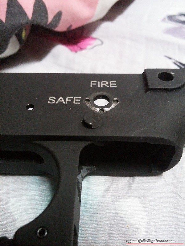

小弟有支G&P SR25 個selector 移動軋位置經過長時間摩擦
已被刮出一條凹凹凸凸的痕出黎
造成selector制移動時會經常唔順甚至卡住....
請問這問題有方法可以補救嗎?
先謝謝!!

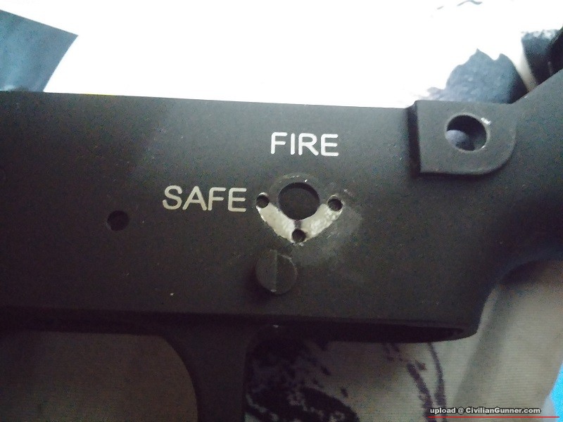

更新進度(12/3):
係屋企深處找到隻塑鋼土
宜家用左隻塑鋼土造左表面處理
等風乾
更新進度(15/3):
塑鋼土行動表示全面失敗= =
塑鋼土完全不能附在坑位上...selector走珠一過就掉...
請問各位尚有其他方法或是我做得不足嗎?
thx~
