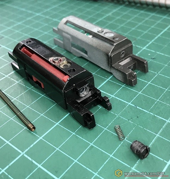

想請教各師兄,有無方法可以將aw 支hx1001想鋁飛機座,還望指教

可裝馬記鋁坐,但:
1.要小執
2.尾部假fire pin用吾番,鋁坐只剩一只小鏍絲與後sight作固定

想問下fire pin 螺絲係咪用番馬記飛機座果粒,定係要配過第二款size?

吾同,馬記個粒係M3杯頭。補充:上後sight粒小鏍絲要自己鑚孔dup牙的。

唔該晒師兄
