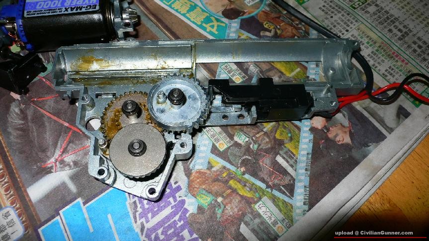

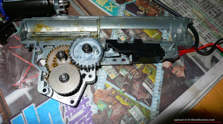

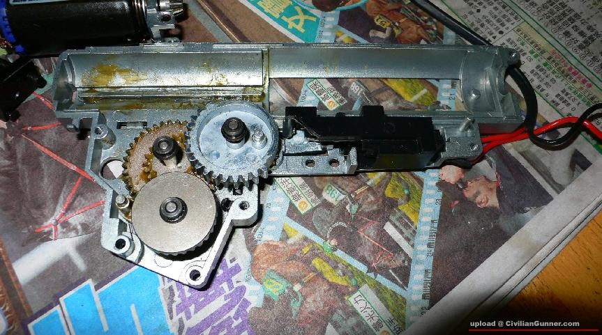

想問問各位師兄
我現在就像現在下圖第一張裝反好波箱,但如第3張圈住果到,個摩打轉就會搞到雞上面果舊野不正常的上左去,之後卡左上去落唔反黎,係米我裝錯左?

個電掣裝小左條彈弓?

而家知點解,我所有野都齊,都個問題係個彈簧到轉左
