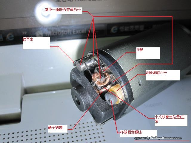

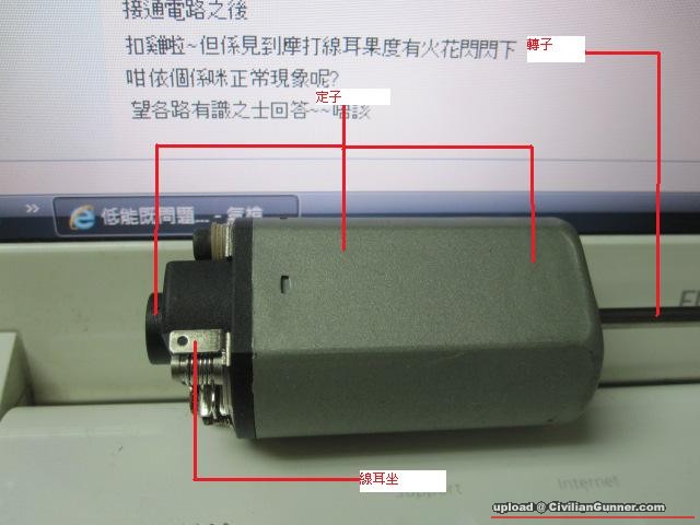

摩打大致分為兩大部份
1.轉子.....................即係轉勳部份
2.定子.....................即外殼固定部份
我唔係好肯定你"線耳果度有火花閃閃下"係乜野.................照字面我理解為線耳同摩打極接腳鬆.....或.....線耳同導線接合鬆.....所以有火花閃閃下x!!
另一方面係電極(正或負)經過"炭刷"傳電到轉子線圈銅頭............係轉子同炭刷之間有小火花係正常........如火花過大....則表示導電性能減弱或轉子銅頭表面氧化.....電流過得唔靚

屎忽痕又無心情整槍...........整張圖你睇下..........參考下
31-10-2011 22:31
31-10-2011 22:32
