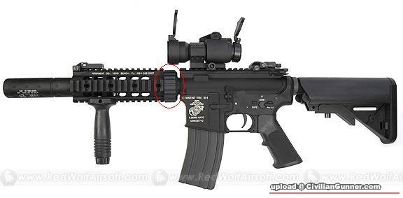

M4 Special Operation 前柄歪了,我想鬆了前柄但鬆不了,請給我一些提示,謝謝。

就是這樣一個部份有問題了

這樣
1. take off the silencer
2. take off the R.I.S.
3. and there u go... the DELTA RING

拆前節下化
用力擰開你紅圈果隻delta ring就得
RAS好似仲有支叉整住條外管
回覆 #3 Banrey仔 的帖子
用布包住擰, 鬆咗出嚟睇吓RAS粒定位釘係咪走咗位...

原帖由 14692 於 28-7-2007 11:05 發表
可否再說得詳細點

回覆 #9 Banrey仔 的帖子
拆滅聲, 擰鬆哂你圈住果舊, 個RAS就甩到, 睇吓個RAS後面用嚟定位果粒PIN有冇鬆同走位, 對啱定位個窿就可以裝番.....
