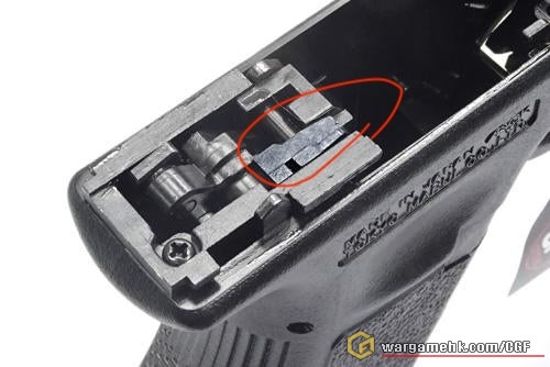

18c問題
支marui g18c 滑架有時回唔哂,差好少好少就會就回哂位,係要輕輕力禁個後準星位,就會 達 一聲就先可以開槍,如果唔係就會扣空氣
因為支槍都打過好多發,這個情況會係咩零件出問題?感謝。

照目前睇, 應該slide 回位果陣唔夠力撞連發司牙(圖), 所以hammer 冇反應, 18c 設計單發果陣hammer會俾2個司牙先後鎖住, 如果slide 復位果陣, 飛機座撞唔到/撞唔鬆連發司牙, 咁會令trigger 冇反應
(37.7 KB)
9-4-2024 01:05
試下插匣(
唔好入氣
), 拉slide 之後再慢慢撞番最前(水平咁推, 唔好向下壓), 如果hammer 正常運作, 咁就可能係回鏜彈弓老化左, 唔夠力推

係呢個零件出問題
啱啱買咗粒司牙換落去就正常返
感謝師兄
