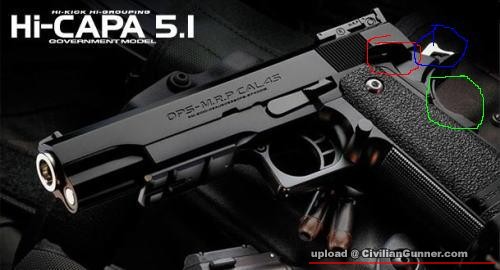

仲有一個問題想問,係我之前係屋企試槍果陣,入左20粒子彈,但係彈完之後個safety 冇on(個slide冇向後)
唔知係咪入得太多氣定係之前搞完佢果個slide後面果舊鐵?(小弟不才,唔識槍parts,請見諒)
小弟誠心跪求各位師兄幫幫忙
個slide後面條鐵係咁的:
藍色果舊鐵,thz師兄幫手圈住

thz師兄圈左三舊鐵出黎,係藍色果條(因為小弟個windows冇小畫家 )

果舊鐵好似係擊鎚(有錯勿插@@)
你射哂彈lock slide佢都唔會彈返前架la~
(唔夠氣彈個slide先會呈非待發狀態)
係要除匣扣多下雞先會彈返前ma...

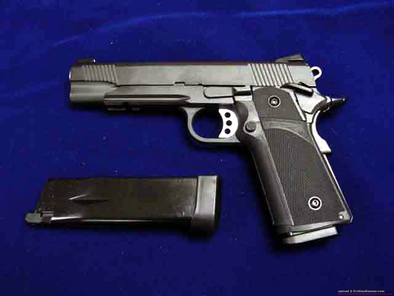

1.下图中才是kj hi-capa 5.1(您張圖係馬記5.1)........您肯定您果支係KJ........?
2.您图中藍色圈果個係"擊鎚"...........hi-capa係<單動作>手鎗,全靠滑架向後把擊鎚扳起,一扣雞,擊鎚就只會往前擊發..........
3.您图中红色圈果個係"safety "hi capa係永遠都唔會因為射完一匣彈而自動safety on,射完一匣彈只會滑架向後銷定,即是lock slide,當您插番一排有BB彈嘅匣彈入鎗後,個滑架便會自動向前復位.............
4.您图中綠色圈果個係"手抦safety ",要揸實佢先扣到雞,以防走火..............
5.射完一匣彈滑架唔會向後銷定,绝大原因係唔夠氣................

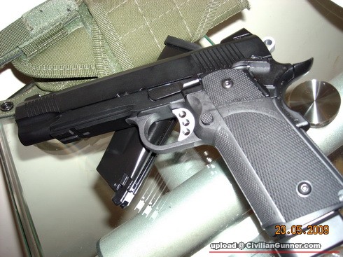

kj hi capa 5.1
超齡GAME友/適齡鎗人一個
New Toy ... good ar... !
