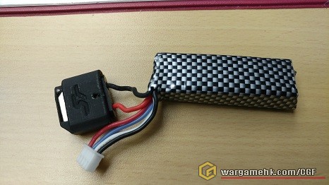

超易DIY 11.1V Aep電池
早前爬文得知Aep轉鋰電池尤如解除封印!但方法需要由鎗內動手!擔心自己電路白痴會攪壞鎗所以一直冇動手!機緣巧合下發現咗下圖配件,又咁啱俾我買到超細電池!就DIY咗下圖電池!

可否分享如何做法呢?Thx for sharing.

其實真係好易,件插頭係蛇RU套件!係何B買,電池就係ssp有條玩具街,有檔賣水彈鎗…你懂的!然後就係簡單即紅黑電線轉換!

其實轉插係有的,記得日本仔都出過,但問題係要將粒電池成舊塞落支槍,對粒電的SIZE 要求會比較嚴格。

揾咗好耐,淘的話電池唔送香港。我响玩具街見到水彈鎗試下問有冇電池賣,咁就俾我買到電池,計落同淘差唔多價錢!
換咗11.1v 單發反應好爽快,連發拍得住AEG射頻!

淘的話一般用順風,加上運費其實同玩具街差唔多。不過有一點要注意,由於電池細小,電池上標示打個折應該先係正確容量!我買既電池標650Mah,試左十幾匣開始弱電!

BTW 留意番一樣野,呢D 幼身電線電池不宜瘋狂扣單發,因為單發所需的電流係更高,易令電池/電線發熱。
反而如果長扣雞連發倒是不易發熱。
AEP 雖然火力不高又細支,但摩打起動時的扭力其實頗高。
SEMI :
https://www.youtube.com/watch?v=cRDZOQa19WM
FULL:
https://www.youtube.com/watch?v=WiKdWZLcQbM

多謝師兄意見,由於我是直接將電池電線接上插件,應該沒有電線過幼的問題。狂扣單發只是試鎗時才會!平時練射不會狂扣單發!連發的話秒半就完一匣!所以也不經常連發!

但行11.1v太快,要小心炒牙
