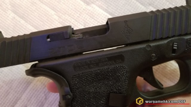

支槍滑架退鐺卡左,回唔到位,店攪?唔該各位

我都有這問題,是否台灣的Umar?? Glock 17? 但是在店鋪試槍時沒有這問題!

呢個問題好似都幾普片. 原因係個擊槌唔可以鎖定係落咗既位置,個滑架前移到呢個位個擊槌升起卡著個飛機座. 你可以試下用枝一字批 ( 批嘴越薄越好) 攝入呢個位噤低個擊槌. 個滑架就應該可以前移. 至於擊槌點解唔可以鎖定就唔記得點搞掂, 隱約記得係執過D司牙.

有試過都係唔得thanks

不是U記,是G17

U記=廠的牌子.G17是槍的型號.
不同廠牌造的G17,內部構造都略有不同.
樓主最好影埋包裝盒的相片,俾C Hing們睇睇.

Umarex?
Marui?
KJ?
WE?
Tanaka?
KWA/ KSC?

如果就咁講G17,似Marui。

終於明白了,呢支可能係樓主自己組裝的G17.
