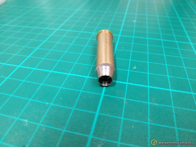

相信有師兄都會和小弟遇到同一個問題, 就是O ring咬不實BB彈, 要咬得實真是撞手神!
咬不實BB彈=食之無味, 棄之可惜, 唯有屎馬當活馬醫, 就是沿O ring邊落小小AA膠, 等膠水乾了後再打磨下, 就可以咬實了!
(85.83 KB)
31-5-2019 18:54
(102.62 KB)
31-5-2019 18:54

會唔會係D BB 彈既公差問題呢 ? 我以前用癲牛牌既蒸襪彈入天堂彈殼冇問題喎

試過用GG, Madbull, RWA, 都是有D殼咬不實!

試下呢個方法,用在'國際'果支M66的彈殼入氣都好.

用膠頭會好些
