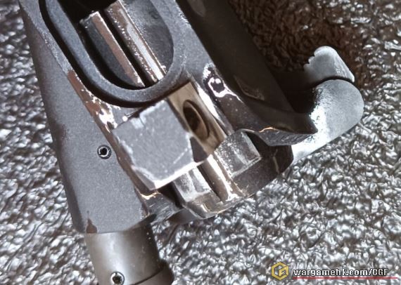

update 小弟近排已經收左一支VFC 416D v1,經過修正前後pin位及bolt stop 位,家下可以直上GHK M4 lower,用返VFC bolt(v2),可以正常操作單連發。

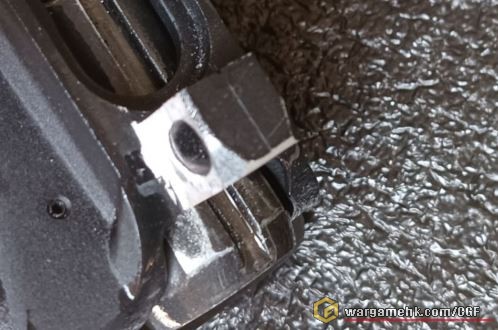

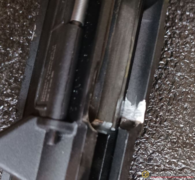

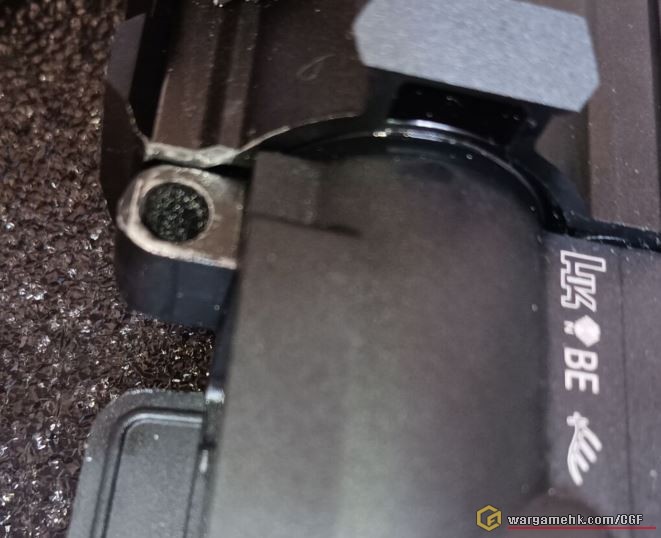

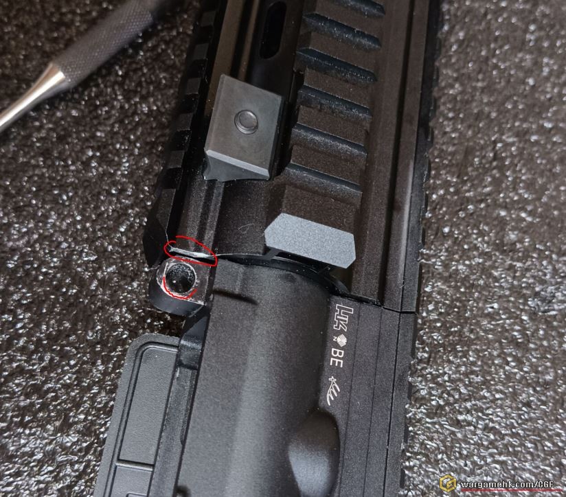

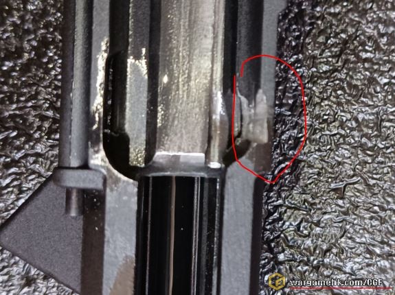

試下發圖,相片清晰度不佳還請見諒
前pin位在紅色弧綫處研磨0.5mm,在handguard 位研磨0.5mm
bolt lock位需要打磨對側位置,而非bolt stop升起個位置,約1.5mm
後pin位打磨左右兩側各1mm,pin窿位需要按實際下身情況調整,向下開多1mm左右(需要小心唔好開太多,以保持

食左字,以保持upper堅固程度,同上下身穩固

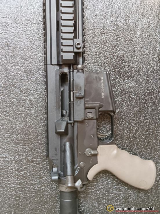

又使用AW L119 lower測試,(GHK系統,亦都係GHK M4 lower),都係可以單連發,成功後定(使用GHK Gmag)
目前暫時觀察緊耐久度。
[ 本帖最後由 WAS 於 18-5-2023 14:37 編輯 ]
再update 使用手邊兩隻匣,GHK 軍匣連發可清,GHK Gmag連發氣化好似唔係幾好,原因暫時未知。同埋今次係用ver1 版本416D,睇編號係 2016年產,細節處理似乎好過後面版本。小弟亦擁有過V記 18年產既HK416D 同19/20年產既416A5,似乎表面漆面會更薄,同埋個dust cover常年都係易自己打開,難合上,亦會刮花bolt HK刻印位置。今次16年版本既v1全無以上問題,打磨時亦可見漆面厚左少少少少少。btw v記鋁料似乎一貫偏軟。
