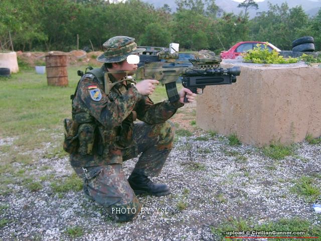

想咁整…有冇計?
唔知有無師兄整過
如果想用CA AG36拆前節
然後裝響G36K護木上下面
差唔多好似咁↓
只係變左G36K
咁樣有冇得諗?
唔該各位師兄

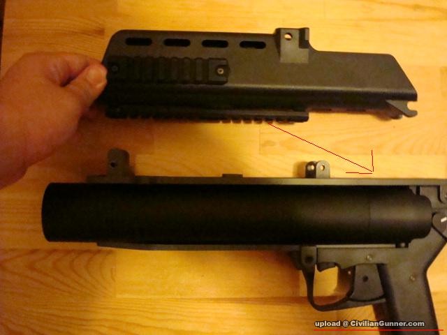

仲有,我想問多句
有冇一種野可以好似咁樣裝兩邊骨

慳番啖氣暖肚啦, 邊會整到架~

好似有出過一隻係上骨架喎,不過貴d

你都有枝za啦......自己買個mount裝咪得囉~

又要diy又唔肯用腦用時間,自己出去睇下啦。
貴既....可以用boomarms 出比acog既快拆mount.(我枝ag-x 改左用緊mount得幾好)
平既.....鴨記快拆mount 2個。
更平, m4 升高mount。
不過你自己諗下邊隻實淨啦, ag36都幾重, 快拆可能頂唔順。

原本我買左枝ag36, 我都諗住改mount, 但又長又重, mount左上槍會太重, 最後都係買左ag-x, 佢本身係螺絲mount, 我就係改左用呢隻mount, 而家枝野快拆好方便。
ag36又長又重, 快拆mount未必受力, 你自己諗諗。
同埋ag36個頂中間低左, 用快拆mount個兩條快拆桿有機會頂住, 要加高個mount。
講咁耐, 可能螺絲mount會穩陣d。
另, ag36個身個2隻耳會頂骨, 要磨少少。
另, 你有冇電鑽? 要鑽洞同dup牙上mount。

由於驚打打下甩鬼左o既關係
我應該會用螺絲mount
電鑽:有,仲有幾把
但係未試過dup牙…

dup牙唔難, 試下就得。
最緊要係你成個project要有計劃度岩位。
