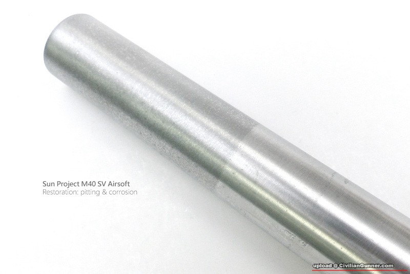

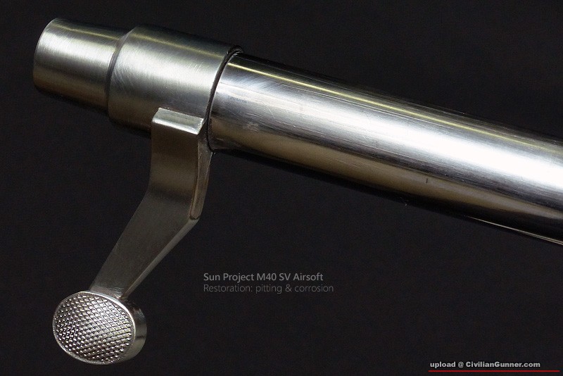

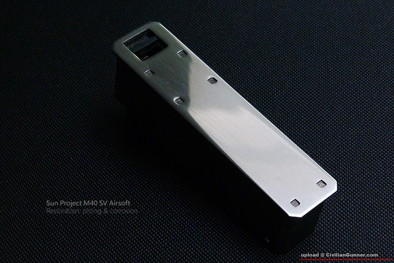

預備DIY之 Sun Project M40 之未有野睇
槍機座同外管開始打真軍...死磨爛磨®
現階段只去到200砂紙>400砂紙>800砂紙, 道理上仲要1200>1500>2000>buff

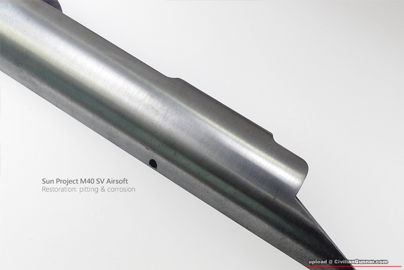

槍機座合金密度比外管高一點, 腐蝕狀態沒外管嚴重.
外管實在太多侵蝕太深入的窿窿了, 可能要扮磨砂拉絲去遮掩..

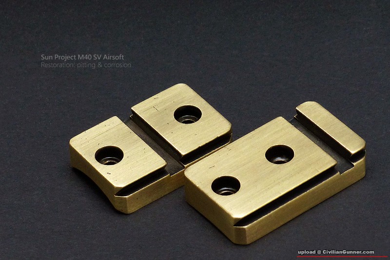

唔知哩, 應該係合金, 又唔變色, 仲極硬..
唔會係鍍鉻層了. 件料去除黑色表面處理後,可以清楚見到切削鑼刀紋.
Tango 大佬所指的黃銅亦即係銅+鋅的合金,但要好似呢隻甘黃色偏白,鋅既比例好高之餘,應該仲要溝其它野.
歷史上,當鋼還未成為主流之前,Gunmetal/炮金就係指由銅鋅錫鉛組成的合金...

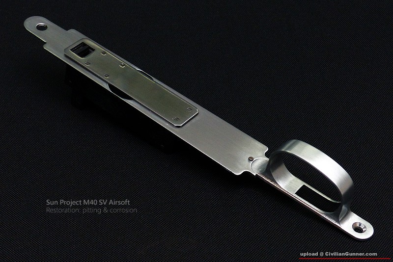

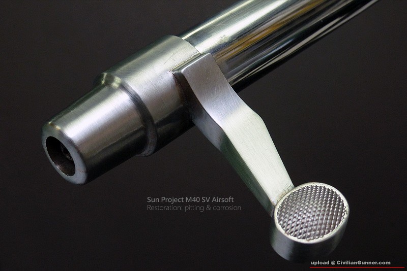

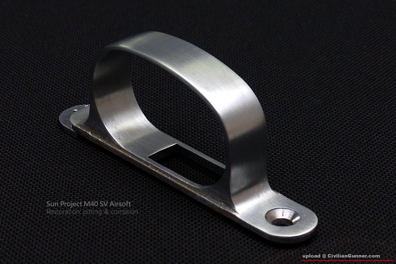

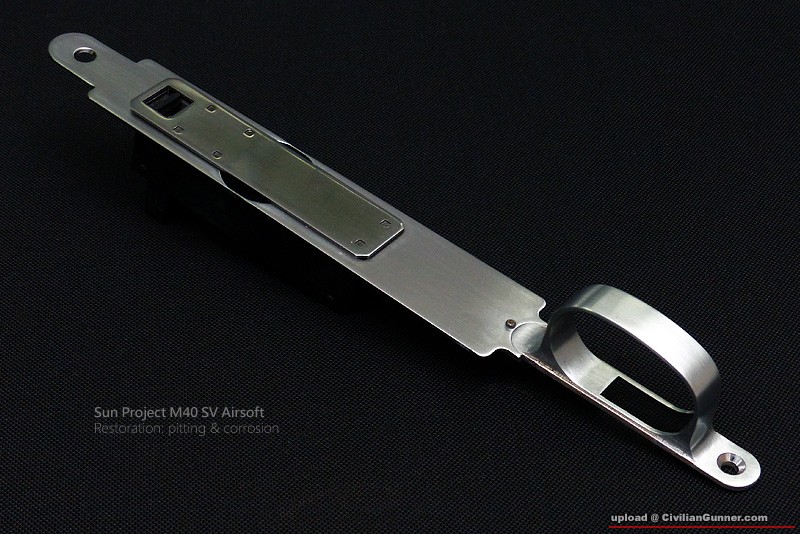

可以用呢張圖, 大致上去解釋上面幾件去除電鍍同模線的過程..
資源所限, 用上的工具如下;
Dremel + 一隻砂紙頭, 小銼一把, 100/400/800/1200砂紙各一張, Scotchbrite打磨布一塊, 丁點WD40做潤滑劑.
跟住既其實同砌模型差不多, 並沒有神奇方法, 不外乎都係講細心同耐性. 當然物料既硬度會增加小許挑戰性..
Dremel粗砂紙頭可以磨去大部份範圍的電鍍/陽極處理, 粗砂紙自不然會搞到外觀彷彿好似凹凸不平溶溶爛爛甘, 唔好被直覺嚇倒而卻步, 因為跟住一步步用漸幼的砂紙打磨, 就會令物件重現光滑..

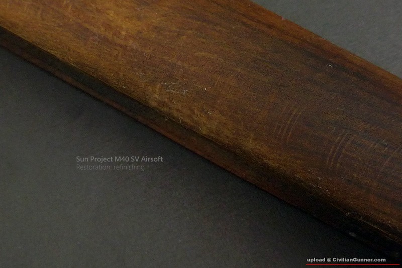

外觀基本上就爭支鏡同木托了.

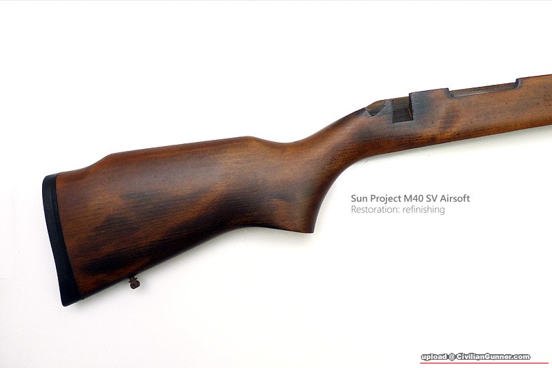

木托這幾天我會試用食物材料去翻新: 青檸汁+蛋黃醬+合桃油....
有師兄以為我老點
其實昨夜我已用蘋果醋及花籽油把木托花痕及甩色修復. 但今天還是有種味, 所以想轉用合桃油.
原理是簡單的: 酸清潔而油活化, 兩者本身是不會混合的 (醋沉底而油浮面), 要打蛋甘撈成一體.
因為幾分鐘後醋油又會排斥分離, 所以要把握時間抹上木托.
等油充分滲入木料後, 抹去多餘的醋油. 我用報紙.
就係甘簡單, 管然若你要非常耐用耐磨的話, 還是要做表層保護, 但那又是另一個題目了.
我知有好多"正路"既方法, 但通常玩具木的質料同密度都同真槍有一段距離, 好多時"正路"方法 simply don't work the same.
細佬只係將一些見到而又可能幾好用的另類做法,  自己去試, 試完分享, 不喜歡可以落我降頭.
蘋果醋及花籽油:
29-2-2016 00:55
順便講一講修復木頭壓凹撞凹的方法.
通常玩具的木托因選料及加工成本考慮因素, 木料都比較軟身, 壓凹撞凹的情況經常發生.
凹位不影響性能, 但影響心情.
最容易的修復工具, 係家中的蒸氣熨斗, 及一條濕毛巾.
把熨斗較到最熱, 隔住濕毛巾去熨凹下的位置, 被壓縮的木材纖維受熱膨脹, 一般很快就會回復原來的形狀.

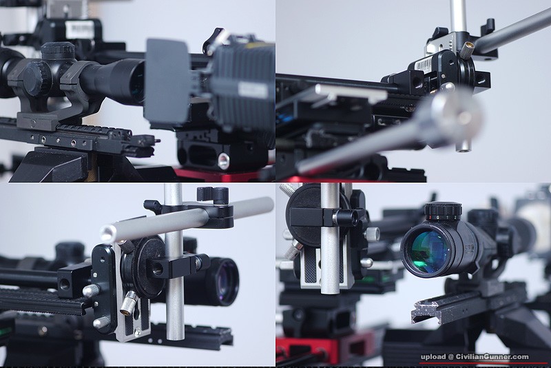

pancake兄喜歡創作, 俾個預告樓花你睇
呢舊東西基本上用影相配件去整, 暫時個16個可獨立調整或移動既軸,
可以用黎協助劃一標準化甘去量度大部份瞄具既數據..同時間影埋相或拍埋片
