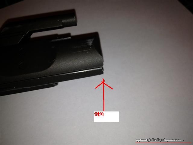

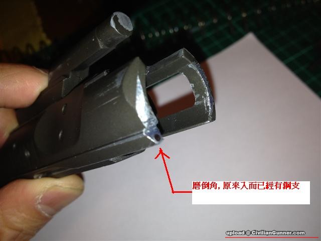

F22 兄, 雖然呢個係 416 討論區, 但如果講BOLT LOCK 我都分享小小, 我支 KA M4 係甘改良 LOCK BOLT 問題,
好耐之前小弟有支AGM, 甘改後都LOCK 得幾好, 就算蝕都越蝕越短, 到放比人個時都LOCK到(雖然越LOCK越前, 但都唔覺, 接受唔到就換BOLT算!)

THX,師兄,係呀,放BOLT的確會緊小小,所以小用網球拍放BOLT
