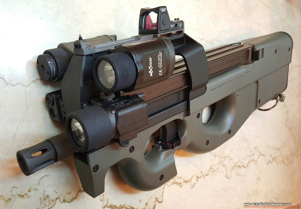

3D PRINT改件for Marui P90 TR/ PS90
多謝收看!
6-3-2016 01:02
3D print鋼MOUNT & 前後西零件, 小執打磨&攻牙
6-3-2016 01:02
代替原裝頂骨, 解決紅點裝骨過高問題, 再加上可調BUIS
6-3-2016 01:02
MOUNT底兩面各有2隻牙仔夾住上身, 避免上身左右開邊
6-3-2016 01:02
簡單後西, 可調左右
6-3-2016 01:02
前西取自KAC micro front sight設計, M4牙柱改成D形, M4絲母作轉輪
6-3-2016 01:02
6-3-2016 01:02
3D PRINT SIDE RAIL BASE, 3-SLOT MOE RAIL
6-3-2016 01:02
上身鑽孔
6-3-2016 01:02
兩面裝上RAIL BASE, 用螺絲收緊
6-3-2016 01:02
裝上RAIL
6-3-2016 01:02
裝上WX150
6-3-2016 01:02
裝上仿XC1
6-3-2016 01:02
完成
6-3-2016 01:02
將手槍電筒裝近握把, 方便使用
