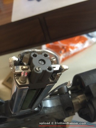

PTW壞左了,扣動扳機紅燈一直閃。碳刷也都很新。
拆開馬達,發現一根線脫焊了,開始焊上馬達又能轉了,然後安裝上握把的時候再次搞斷這根線,再焊上就怎麼樣馬達也不轉了~紅燈還是一隻閃啊閃。
是不是馬達壞了?求解決方案~~

昨晚修了一下,發現是時好時壞~~感覺就是快慢機(調整單發還是連發的那裡)接觸不良,現在就不清楚到底哪裡壞了?需要更換哪個配件~~

馬達壞左,換了FCC的馬達以後就正常了~
但是桶撞擊的時候金屬聲音很大~~HOP也是FCC的
什麼原因呢?

换左新马达就好了∼∼
