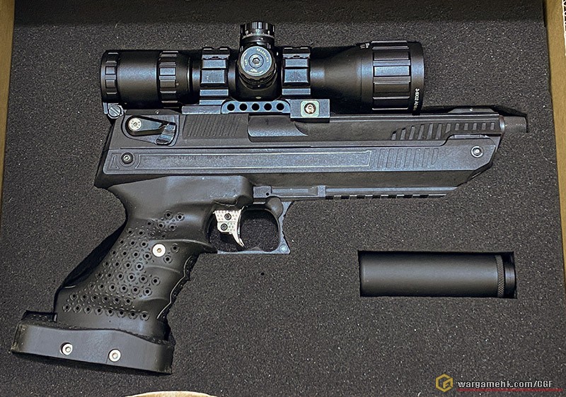

海綿其實係可以自己界。淘寶買D 10 mm 厚海綿, 一層一層界, 然後用萬能膠黐埋佢, 絕對可以做到上面個效果
我D槍唔囉出街, 只係用紙盒裝。但就有用海綿芯保護,全部都係自己界,非常經濟。
IMG_6280 edit small.jpg (184.67 KB)
