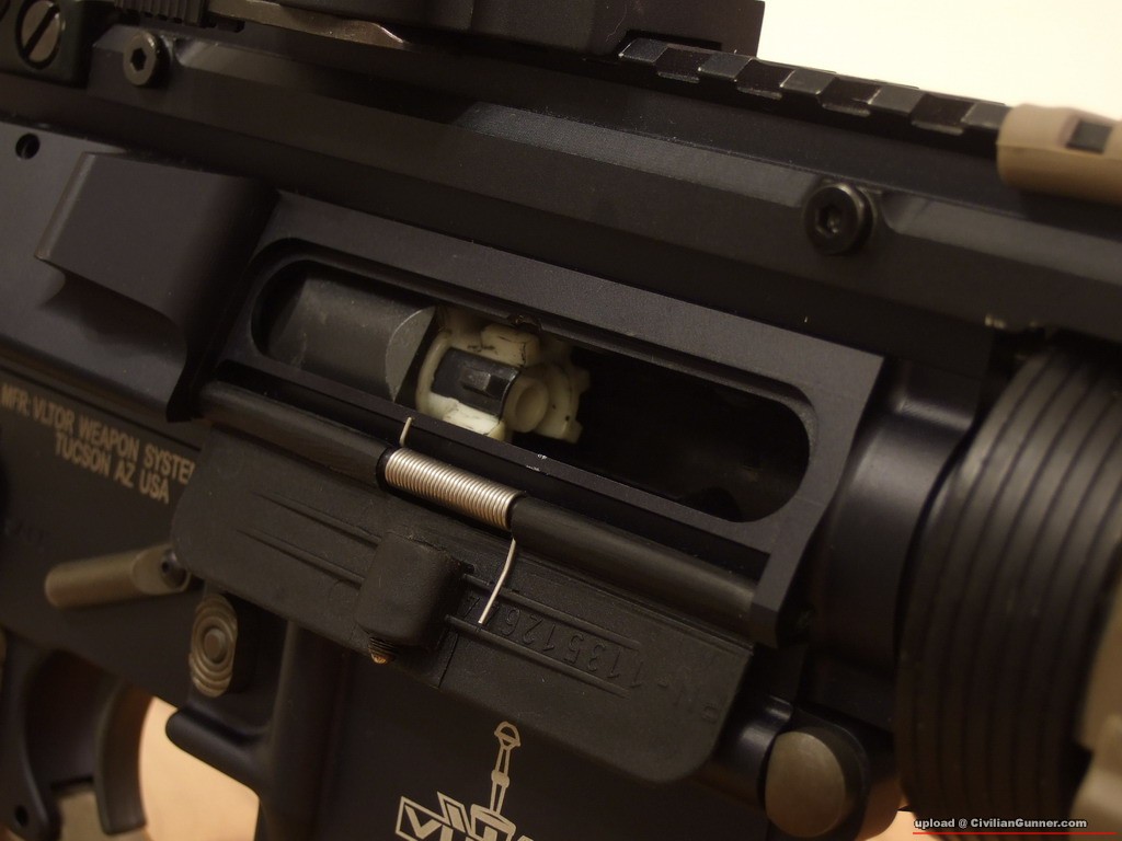

馬馬虎虎測試絕不馬虎的-PGC PROWIN GBB M4 Magazine-
重量:沒有電子磅,感覺與WA一樣.
載彈:50發
初速:沒有將測速器回家,也懶得去喝罐汽水.....
室?:沒有?度計,約22度
濕度:沒有濕度計,約90%
氣體:猛將
BB彈:Marui 0.2g
先說說拿上手的感覺,質感及重量也很好,外殼已經是一個Gas Tank了,
想更換為PMAG的朋友們,抱歉啦~!
灌氣孔設置比WA的高,當插在鎗身時已不容易看到灌氣孔,
整個彈匣外觀只有兩顆螺絲,美觀之餘亦方便維修,外觀設計下了不少苦功呢!!
顏色方面,比起WA第一批彈匣的灰色更淺,
我沒有接觸過真彈匣,不知道該正確是什麼顏色~
而在手頭上的彈匣,那種用久了的自然[舊化]感覺亦很讚!!
填彈時發現WA及AGM的由上方推入的填彈器均不能使用,
原因大概為PGC的開發人員為了要解決上雙彈的問題,
將WA源有的上方填彈孔給封印,改成只剩下前方出彈孔能被BB彈通過,
如此一來便能有效地解決上雙彈的情況了~
而空擊模式選擇鈕沒有了,想要空擊,就只有用手按?網球拍一途了...
早在很久很久之前看到官方測試片段中,PGC已強調可不用先做上膛動作而能順利入匣,
原因何在?答案就是在沒彈提示的零件上做了一個斜導角,當入匣時遇到被突出的撞針阻擋,
斜導角便會發揮作用將撞針推回去,不過此功能並不適用在AGM GBB M4上,
因為AGM的撞針既長且硬,要推回去可不容易.....
灌氣是我唯一不滿的地方,那灌氣孔的形狀真的夠古怪,不能緊貼氣咀,
用猛將去灌,好像灌多少便從灌氣孔洩出,希望正式販售版本能條正過來吧~!!
