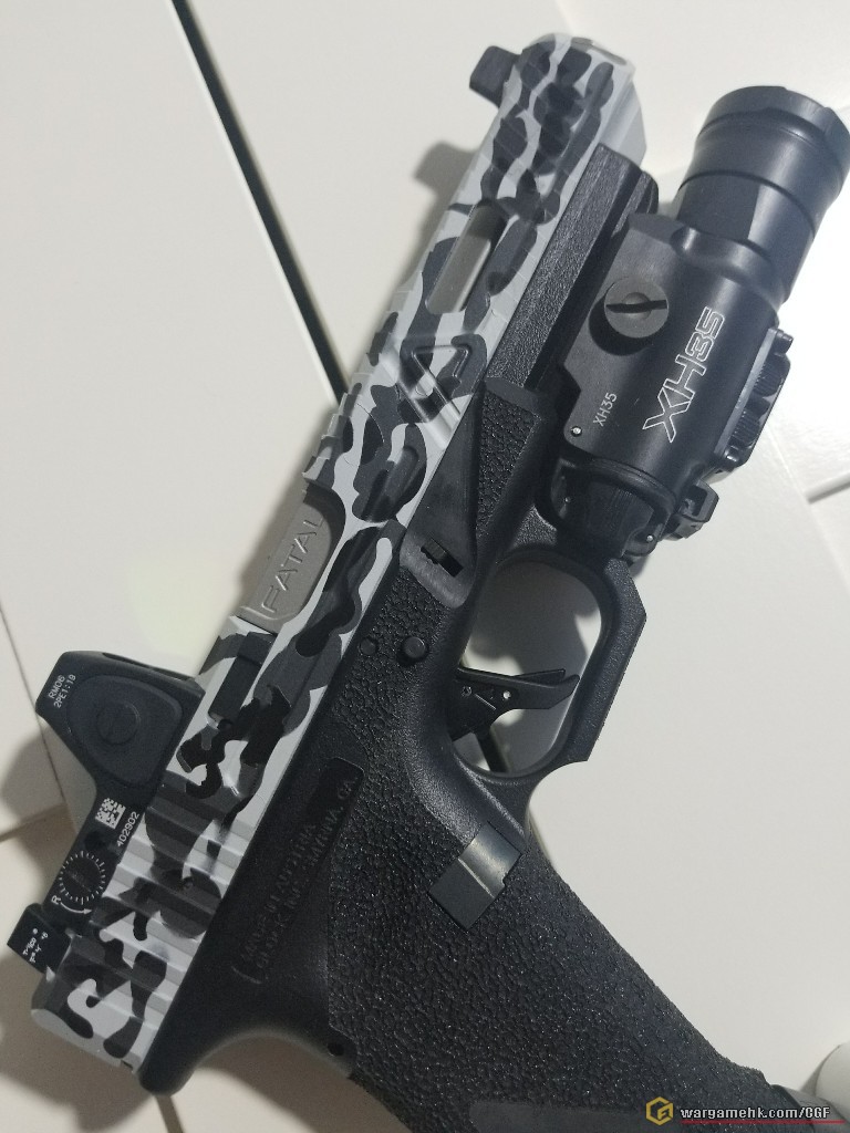

今次係散件整支G26
全吉打件+Agency arms slide
得閒整D整D,所以唔知整左幾多日
1. RWx Trigger係唔啱吉打G26下身用,汁短再噴油
2. 吉打G26下身,汁走唔要部份,汁到成個grip平晒
3. 之後到炙燒下身,其實唔難燒(第一次玩炙燒),亂甘點完一點再下一點
4. 裝返好就係甘,吉打下身係冇軌裝燈,都開左坑改好,仲有改左用珍sight
5. 到玩cerakote,拆件
6. 去油,用脱脂劑浸30min,金屬件和膠件分開處理
7. 等風干
8. 之後到噴砂,用100目氧化鋁砂噴
9. Gas out,入焗爐焗1hr,金屬和非金屬温度不同分開處理
10. 噴油,slide和小零件用左Socom blue,下身用左Graphite Black
11. 噴完又焗漆1hr
12. 完成cerakote工序
13. 裝返好所有野,完工,下次再玩34

原帖由 BLSK 於 18-8-2018 00:25 發表
有幾個問題想請教
想問下係咪執過先上到珍西?
同埋整走原本grip既texture用乜磨?砂紙定刨之類
珍西係要汁過先上到
用銼汁到再用砂紙磨

原帖由 edison0918 於 20-8-2018 02:59 發表
Awesome CHing....How to DIY 噴砂?
噴砂需要風泵,噴砂槍,氧化鋁砂,口罩,眼罩
冇買噴砂箱,只用膠箱代替,基本噴砂果時係成身砂
原帖由 BLSK 於 20-8-2018 12:41 發表
btw
焗cerakote用普通煮食焗爐得唔得
焗完個焗爐仲會唔會焗野食
我只係買過部普通焗爐,再用温度表check住個温度
焗果時都有D味,所以唔會用黎煱野食
終於都噴好第二支CR曲
第一次噴三色既關係
噴色先後錯左
唔係想要甘
[ 本帖最後由 hendry9881 於 21-10-2018 16:58 編輯 ]
原帖由 BLSK 於 21-10-2018 19:24 發表
噴左白色先?
都幾靚呀咁樣
果個係灰色,最後噴
