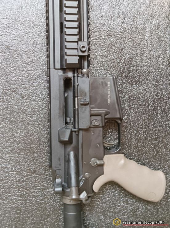

update 小弟近排已經收左一支VFC 416D v1,經過修正前後pin位及bolt stop 位,家下可以直上GHK M4 lower,用返VFC bolt(v2),可以正常操作單連發。

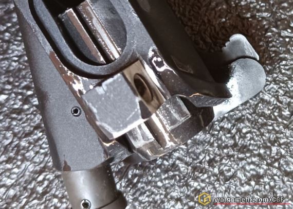

試下發圖,相片清晰度不佳還請見諒
(184.54 KB)
18-5-2023 14:31
(63.74 KB)
18-5-2023 14:31
前pin位在紅色弧綫處研磨0.5mm,在handguard 位研磨0.5mm
(88.51 KB)
18-5-2023 14:31
(97.22 KB)
18-5-2023 14:31
bolt lock位需要打磨對側位置,而非bolt stop升起個位置,約1.5mm
(52.94 KB)
18-5-2023 14:31
(81.45 KB)
18-5-2023 14:31
後pin位打磨左右兩側各1mm,pin窿位需要按實際下身情況調整,向下開多1mm左右(需要小心唔好開太多,以保持

又使用AW L119 lower測試,(GHK系統,亦都係GHK M4 lower),都係可以單連發,成功後定(使用GHK Gmag)
目前暫時觀察緊耐久度。
