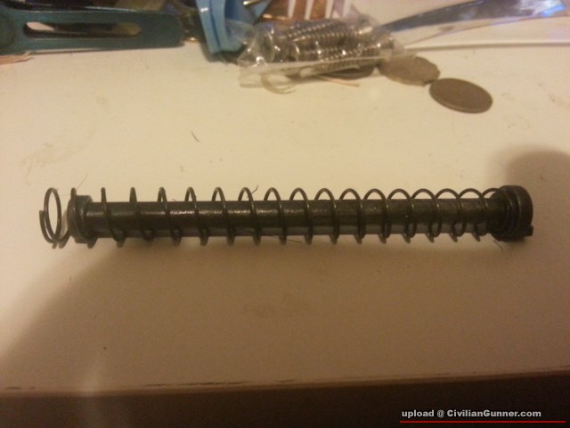

如果樓主吾介意,咁我再講多D傻仔野啦……FNX右邊既slide stop難放是因為兩個原因……
1:回鏜彈弓太硬,2:右邊制是没有卡到滑架的。先由1講起……回鏜彈弓太硬只會把滑架lock得好實,天氣熱就爆,冬天就死……滑把扣位更快蝕(物料硬度不足)。所以我想還是先把那彈弓減弱吧!近年的台仔野D彈弓好似都太硬了……我把原來的剪短至放入回鏜桿長多1吋左右,就解決了。那2呢……因為零件的設計和物料,如果滑架左邊lock得太實,右邊按下時只是把那中心弱位扭曲,所以難放。如果彈弓減弱……左邊就吾會lock死,零件就吾會扭曲,大家可以看看slide stop是可以左上右落的,太淋了

至於說滑架有小小小小的拖泥帶水……是因為回鏜桿上的那個膠套(用來頂住彈弓果個)
佢既內徑太fit,所以磨擦也較大。在你把彈弓拆出來剪或换時,也順手也那膠頂既內徑磨大小小吧!我保證你一定立即feel到順左!記得!係小小呀!

發表於 25-3-2015 21:21
更正彈弓長度!!只有這樣短……突出來兩圈左右,緊緊夠回
