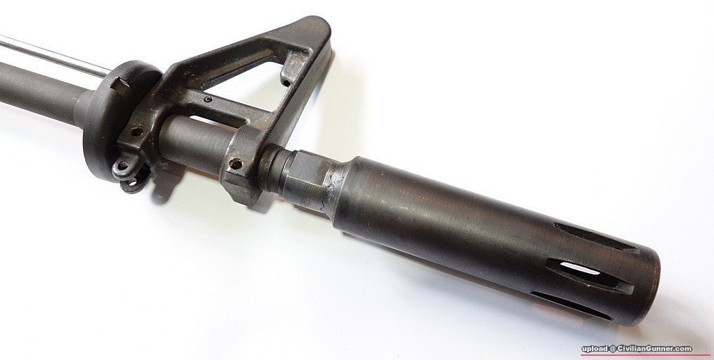

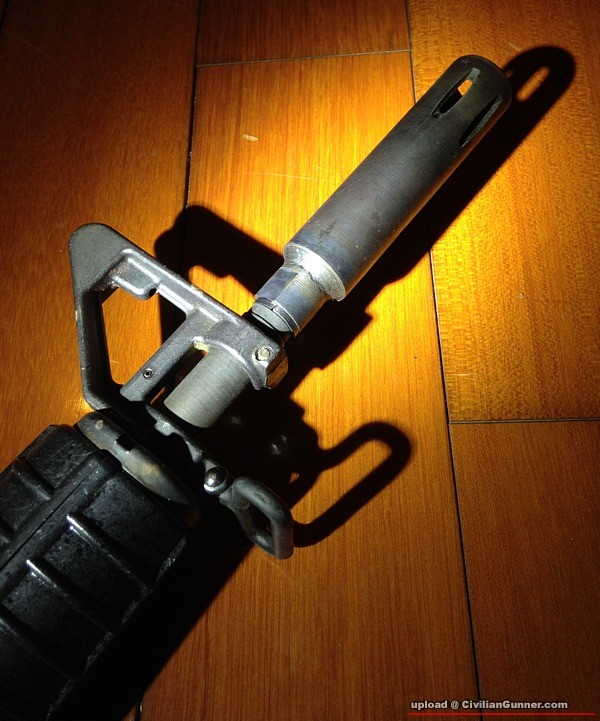

上次用通渠佬,今次醒起死鬼曾sir。
先清理好原裝表面至合金原色,用哥士的一瓶開水至夠全蓋工件,
加小量染黑水(約兩水樽蓋)我就浸左十三分鐘再索層silicon,然後拖下尼龍布,繼而
飛多層薄薄地半唖光就變成咁

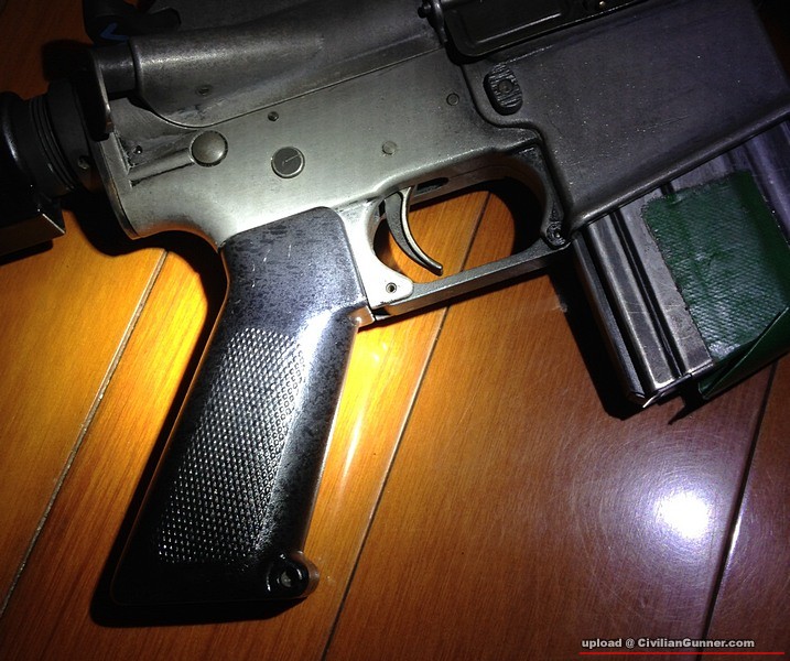

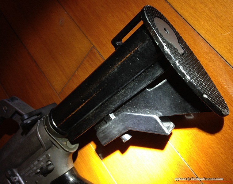

補两張不同光源.

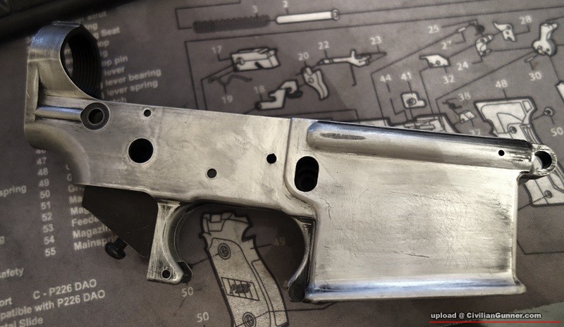

多謝各位!再附上是次使用的手刮工具(木工用3分收邊刀,自加手柄.)

我幾次都是用沙紙及3m綠尼龍布省,反正都要執一執D邊,
而且我用果個槍身牌子D油超好省.

其一側面已準備,等埋另一面再炸過.

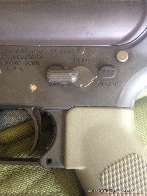

原帖由 gainax 於 10-8-2015 22:41 發表
正,師兄終於做呢支 印像之前支602?都係咁正
刻字又點打算
做呢款可以玩两味.
另外727已打散了.
[ 本帖最後由 0050100 於 11-8-2015 01:32 編輯 ]
11-8-2015 00:52
11-8-2015 01:30
727打散左,剩呢枝
Burst,用3連正常不過,但我套只係雜牌三連發件,再改造翻係單邊制
11-8-2015 09:17

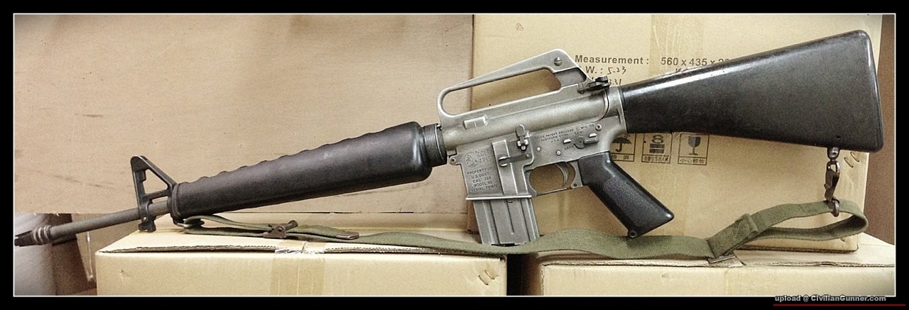

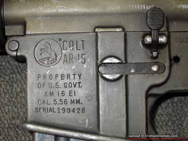

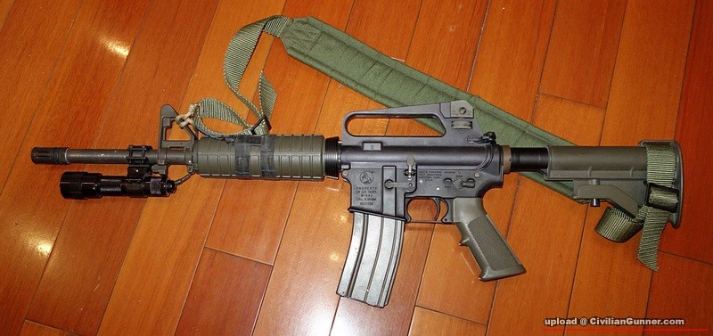

原帖由 Tango1997 於 30-8-2015 16:52 發表
師兄有無原汁原味AR15第一期VN落場版?
得呢枝,再舊啲就無.
30-8-2015 22:00
原帖由 Tango1997 於 30-8-2015 22:24 發表
我想睇埋另一面。。。。右面
無問题...但得舊相...
