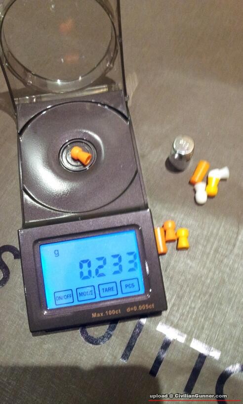

4種70年代至80年代頭既日本&台灣。。。。塑膠汽槍彈。。。。全係7mm口徑。。。。
溫故知新
銀色為20g法碼
白彈(日本):
彈頭直徑6.6mm
彈尾風兜直徑7mm
彈頭長度6.5mm
風兜長度5mm
總長11.5mm
橙色長彈(日本LS廠專用彈)
彈頭直徑6.8mm
彈尾風兜直徑7.1mm
彈頭長度3mm
風兜長度11mm
總長14mm
深橙(台灣)&淺橙(日本)冬菇:
彈頭直徑6.9mm
彈尾風兜直徑7mm
彈頭長度5mm
風兜長度6mm
總長11mm

原帖由 hugo 於 17-4-2013 17:32 發表
師兄你好,我之前都買過一個類似既磅,都係小數後3個位的,
我諗往用黎磅BB蛋,但我用同一粒BB蛋每次磅出黎個數都有所出入,
唔知你個磅有冇咁既情況呢?THX
回師兄。。。。
小弟用呢個暫時未見此情況。
用呢種儀器。。。。一定要”絕對“水平同四平八穩。。。角度唔岩會偏差得好厲害(數值)
氣壓同室內温度都會有影響。。。。基本上用口吹都會改變數值。。。。留意風扇或空調出風位
另外要注意“歸零“問題
建議師兄可以揾個另一個位再試
原帖由 hugo 於 17-4-2013 20:05 發表
多謝師兄回覆
其實部機已經送左比人用...小數後2個位是ok的但第3個位真係唔合小弟要求
印象中部機同你部差唔多,都係有蓋有法碼的,你講既水平同氣流問題小弟是知道的
因為小弟公司有多部類似 ...
别客氣師兄
小數後5位去到實驗室級數 。。。小弟用唔着(小弟工作的公司也有兩三部。。。撳掣後玻璃罩行路軌回位再出讀數。。。。自己感覺型到爆)
小弟呢部只係鴨記買左約5至6舊水既貨仔。。。。夠小弟稱BB彈了
[ 本帖最後由 tango1997 於 17-4-2013 23:01 編輯 ]

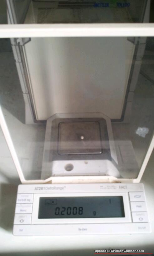

公司其中一個無鬼用古老型號垃圾機
19-4-2013 21:53
一粒未關罩

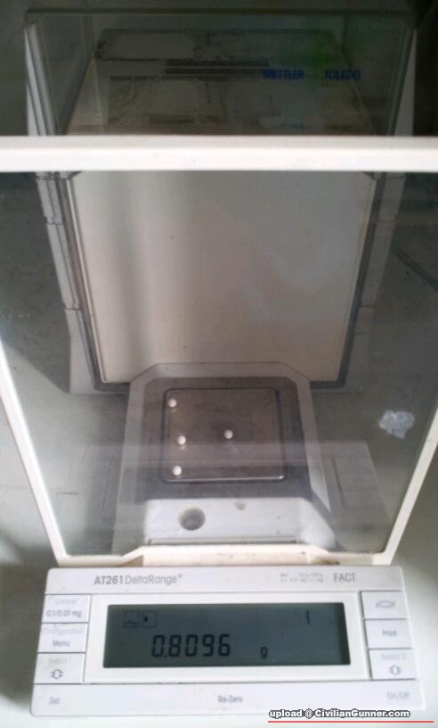

19-4-2013 21:53
四粒未關罩

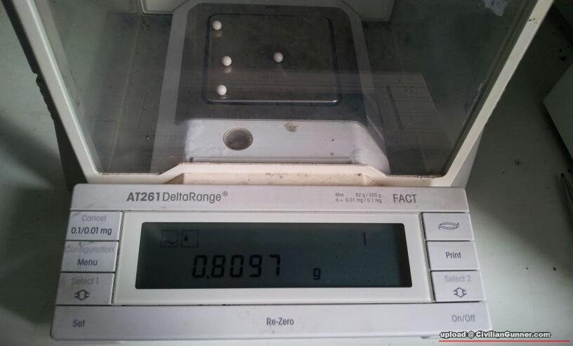

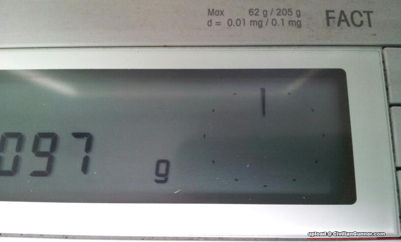

19-4-2013 21:53
準確度
19-4-2013 21:53
四粒關罩後。。小左0.0001
